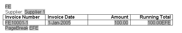

次の図に示すテンプレート・サンプルでは、PageBreakというフィールドにsplit-by-page-break構文が含まれています:
PageBreakフィールドを<?end for-each?>フィールドの直前に<?split-by-page-break:?>構文で配置します。 「The PageBreak」フィールドは、SUPPLIERループの最後に配置されます。 これにより、新しい各サプライヤが発生する前に改ページが挿入されます。 このメソッドでは、グループの後にネイティブのMicrosoft Word改ページを使用するときに、グループの最後に余分なページが取り出されるのを防ぎます。

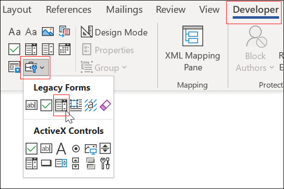

大陸の例の索引を作成するには:
  1. ドロップダウン・リストの値を表示するテンプレートにカーソルを置き、開発者タブで、レガシー・ツールをクリックし、図に示すようにレガシー・フォームツールバーからドロップダウン・フォーム・フィールドを選択します:
  2. フィールドを右クリックして、「ドロップダウン・フォーム・フィールド・オプション」ダイアログを表示します。
  3. 各値を「ドロップダウン・アイテム」フィールドに追加し、「追加」をクリックして「ドロップダウン・リストのアイテム」グループに追加します。 値は、最初の値から始まるインデックスが付けられます。 たとえば、大陸のリストは次のように格納されます:
    • 1 - アジア
    • 2 - 北米
    • 2 - 南アメリカ
    • 4 - ヨーロッパ
    • 5 - アフリカ
    • 6 - オーストラリア
  4. ここで、ヘルプ・テキスト・ボックスを使用して、ドロップダウン・フィールド値の索引を保持するXML要素名を入力します。
    この例では、次を入力
    <?continentIndex?>
    次の図は、この例の「ドロップダウン・フォーム・フィールド・オプション」ダイアログを示しています:
チェック・ボックスとドロップダウン・リスト機能を使用して、チェック・ボックスを使用して移入データを表示するレポートを作成し、特定の制限に達した数値を示すことができます。 次の図に、チェック・ボックスを使用した移入データのレポートの例を示します:
このレポートを作成するためのテンプレートを次の図に示します。フィールドには、次の表に示す値があります。
ドロップダウン・リストのフィールドの説明:
  • FE - フォーム・フィールド入力 : <?for-each:country?> - 国繰返しグループを開始します。
  • 中国 - フォーム・フィールド入力: <?name?> - 名前要素のプレースホルダー。
  • 1,000,000 - フォーム・フィールド入力: <?population?> - 移入要素のプレースホルダー。
  • (チェックボックス) - フォーム・フィールド入力: <?population>1000000?> - チェックボックスの条件を設定します。 対象グループ・エレメントの値が1,000,000を超える場合、チェックボックスはオンとして表示されます。
  • アジア - フォーム・フィールド入力: <?contintentIndex?> - continentIndex要素のドロップダウン・フォーム・フィールド。 その内容については、前述の説明を参照してください。 実行時に、XML要素の値は、ドロップダウン・フォーム・フィールドで相互参照される値に置き換えられます。
  • EFE - フォーム・フィールド入力: <?end for-each?> - 国グループを終了します。

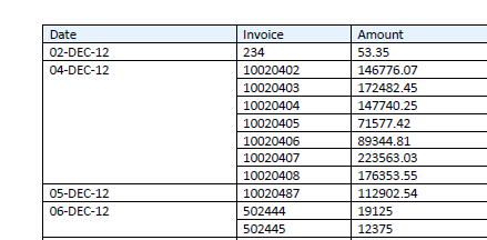

改ページ後の行ヘッダーの繰返し
グループ左の構造など、複数の行にまたがる行ヘッダーがレポートに含まれている場合は、最初のセルのコンテンツを次のページで繰り返すように指定できます。
次の表の例を参照してください。
前述の例では、レポートが04-Dec-12グループにまたがる場合、ほとんどの場合、セル・コンテンツ"04-Dec-12"は次のページで繰り返すことを希望します。 セルの内容を繰り返すように指定するには、繰り返す表データ・セルのフォーム・フィールドに次のコードを挿入します:
<?attribute@block:xdofo:rowspancell-repeat-nextpage;'true'?>
この機能は、表セルに対してスキャンされる数値行数が1より大きい場合にのみ役立ちます。
