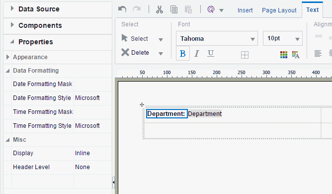

テキスト・アイテムとともにデータ・フィールドを並べて表示
デフォルトでは、テキスト・アイテムは常に段落全体を生成します。 テキスト・フィールドの横にデータ・フィールドを挿入すると、テキスト・フィールドの下にデータ・フィールドが配置されます。
テキスト・アイテムの下にあるデータ・フィールドを次の図に示します:

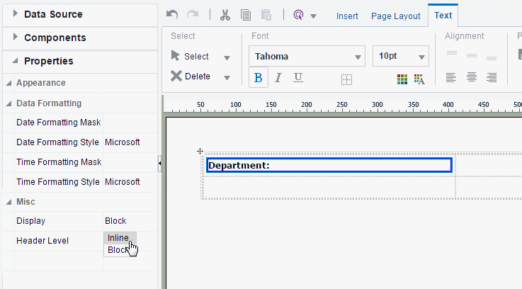

テキスト・アイテムとともにデータ・フィールドをインラインで表示するには:
  • 「プロパティ」ペインで表示プロパティを「インライン」に設定します。
    この設定により、次の図に示すように、テキスト・アイテムおよびデータ・フィールドを1行に配置できます:

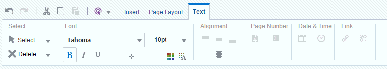

テキスト・ツールバーについて
「テキスト」タブでは、レポートのテキストのフォントおよび配置に関して実行できるすべての関数を定義します。
次の図に、「テキスト」タブを示します。
「テキスト」タブでは、次を実行できます:
  • フォント・プロパティの設定
  • グリッド・セル内のテキストの位置合せの設定
  • 事前定義済テキスト・アイテムの挿入: ページ番号、日付および時間
  • ハイパーリンクの挿入

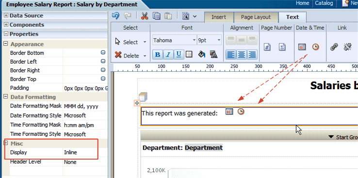

日付と時間の挿入
レポート・レイアウトに日時変数を挿入できます。
  1. タブから、日時を表示する設計領域に「テキスト・アイテム」をドラッグ・アンド・ドロップします。
  2. 挿入されたテキストをダブルクリックして、編集するテキスト・アイテムを選択します。
  3. 「日付」アイコンをクリックして、テキスト・アイテムに日付アイコンを挿入します。 「時間」アイコンをクリックして、テキスト・アイテムに時間アイコンを挿入します。
    アイテムを並べて表示するには、「テキスト・アイテム」プロパティを「インライン」に設定します。
    次の図は、日時アイコンの挿入を示しています。
このレポートを表示すると、日時がサーバーのタイム・ゾーン(オンラインで表示された場合)またはスケジュールされたレポート(スケジュールされたジョブに対して選択したタイム・ゾーン)に従って表示されます。
