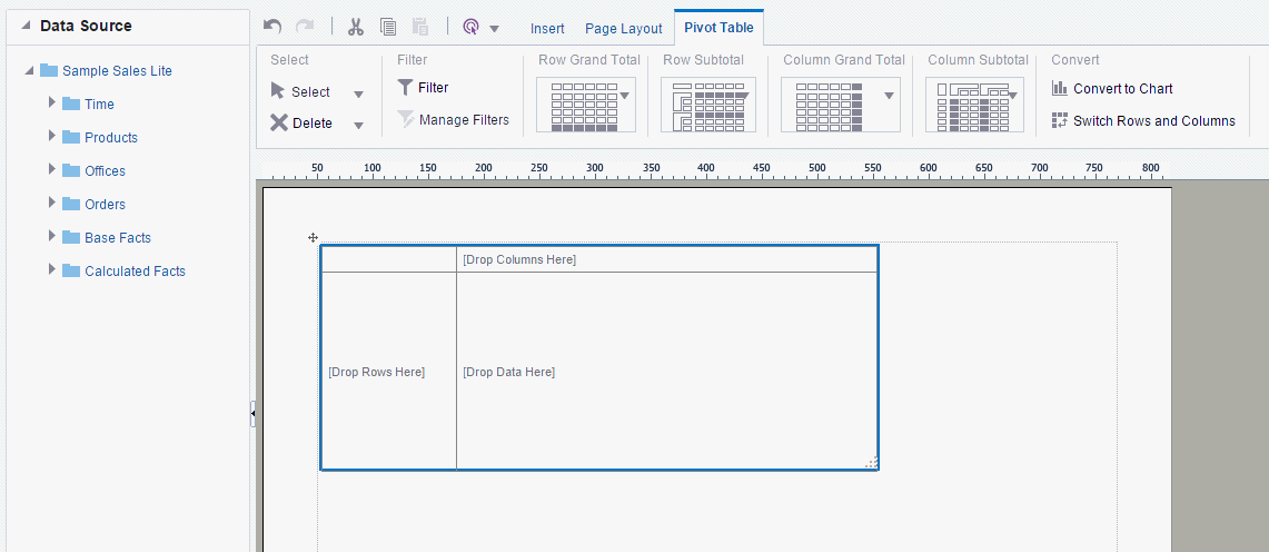

ピボット表を挿入するには:
  1. 「挿入」タブで、「ピボット表」コンポーネントを選択してレイアウトにドラッグします。 次の図は、空のピボット表の構造を示しています。

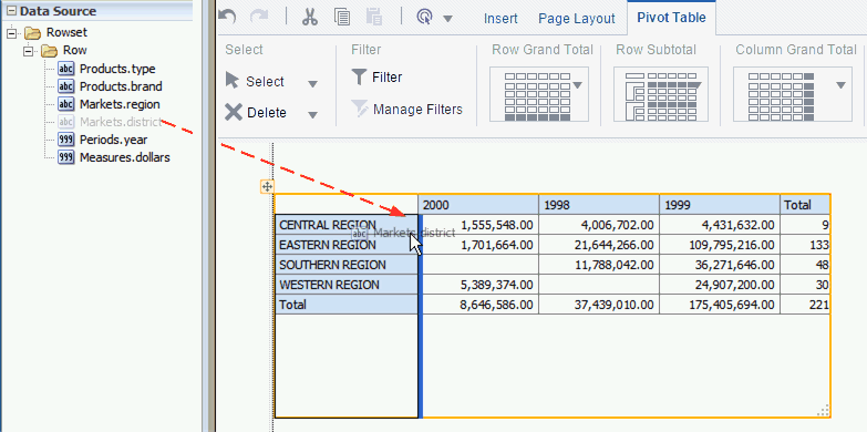

  2. 「データ・ソース」ペインから行、列およびデータ位置にデータ・フィールドをドラッグ・アンド・ドロップします。
    次の図に示すように、複数のフィールドをピボット表にドラッグして正確に配置し、ピボット表を構成します:

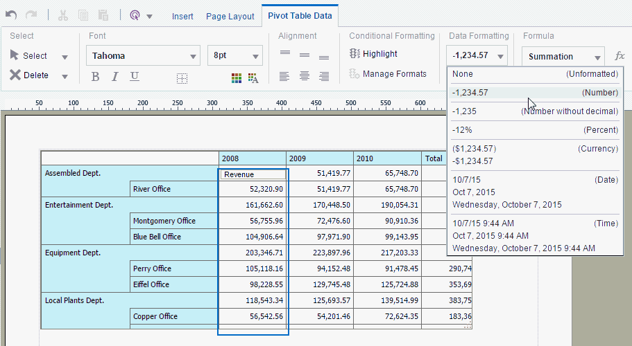

  3. デフォルトでは、データの書式設定が適用されていない状態でピボット表が挿入されます。 データに書式を適用するには、データの最初の列をクリックして、ピボット表データ・ツールバーを有効にします。 データの書式設定グループで、次の図に示すように適切な形式を選択します:

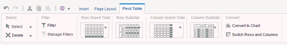

ピボット表タブについて
「ピボット表」タブを使用して、ピボット表の外観をカスタマイズできます。
次の図は、「ピボット表」タブを示しています。
フィルタの適用
このセクションでは、フィルタとフィルタ機能の管理について説明します。
「フィルタ」および「フィルタの管理」の機能の詳細は、「フィルタについて」を参照してください。
合計の表示をカスタマイズ
「ピボット表」タブでは、総計行および小計行の表示をすばやくカスタマイズできます。
デフォルトでは、レイアウト・エディタによってピボット表が挿入され、タブに示すように合計と小計が表示されます:
  • 「行総計」-表の下部に挿入
  • 「行小計」-各サブグループの最上部に挿入(行ヘッダーなし)
  • 「列総計」-右端に挿入
  • 「列小計」-各列サブグループの左側にヘッダーなしで挿入されます
タブ内の適切なグループをクリックし、メニューから目的のレイアウト・パターンを選択して、合計と小計の位置と表示を変更します。

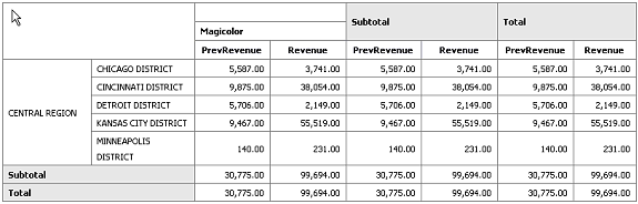

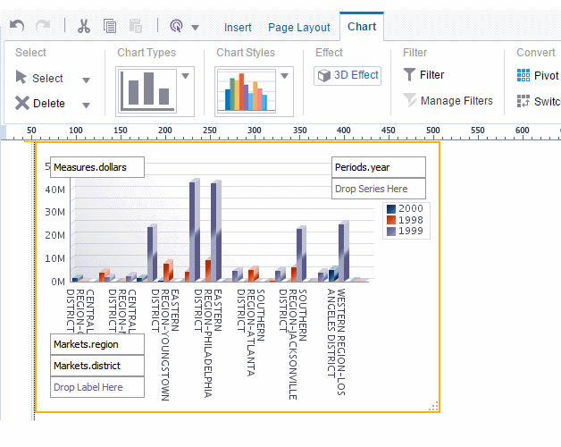

ピボット表のチャートへの変換
「ピボット表をチャートに変換」コマンドは、ピボット表をデフォルトの縦棒グラフに変換します。
変換後、「チャートについて」の説明に従って表をカスタマイズします。
次の図は、前のステップで作成したピボット表を縦棒チャートに変換して示しています。

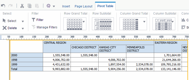

行と列の切替
行と列の切替えコマンドを使用して、同じデータの別のビューを表示します。
次の図は、行と列を切り替えて前のステップで作成されたピボット表を示しています。

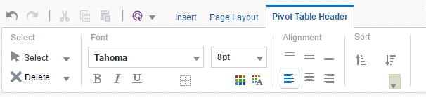

ピボット表ヘッダーのカスタマイズ
「ピボット表ヘッダー」タブを使用して、フォント、色などをカスタマイズします。
次の図に、「ピボット表ヘッダー」タブを示します:
ピボット表の列または行ヘッダーを選択し、「ピボット表ヘッダー」タブを使用して次を実行します:
  • ヘッダーのフォント、色、位置合せおよびその他の表示機能をカスタマイズします。
  • ソート順序を適用します(詳細は、「ソート・オプションについて」を参照してください)。
  • データ書式を適用します(データ型が数値または日付の場合)。

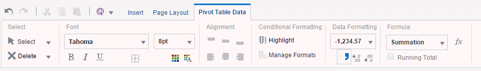

ピボット表データのカスタマイズ
ピボット表のデータ領域を選択し、「ピボット表データ」タブを使用してこれらのアクションを実行します。 「ピボット表データ」タブのコマンドは、表の列タブの対応するコマンドと同じです。
次の図に、「ピボット表データ」タブを示します:
