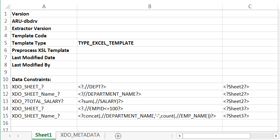

XDO_METADATAシートでは、複数のテンプレートを指定して複数のシートを作成できます。 テンプレートごとに、XDO_SHEET_?コマンドとXDO_SHEET_NAME_?コマンドのペアを定義します。 XDO_SHEET_?コマンドと XDO_SHEET_NAME_?コマンドのペアごとに同じ元のテンプレート・シート名を定義してください。
次の表では、列エントリについて説明します。
列Aエントリ 列Bエントリ 列Cエントリ
XDO_SHEET_?
<?xsl_evaluation to split the data?>
例:
<?.//DEPT?>
<?original sheet name?>
例:
<?Sheet2?>
XDO_SHEET_NAME_?
<?xsl_expression to name the sheet?>
例:
<?concat(.//DEPARTMENT_NAME,'-',count(.//EMP_NAME))?>
例:
<?Sheet2?>
  1. 列Aに、XDO_SHEET_?およびXDO_SHEET_NAME_?コマンドを入力します。
  2. 列B:
    • XDO_SHEET_?コマンドは、XMLデータの既存の上位レベル・ノードを参照する必要があります。 この例では、<?.//DEPT?>によって、データ内の<DEPT>が発生するたびに新しいシートが作成されます。 データがフラットの場合、最初にデータを前処理して目的の階層を作成しないかぎり、このコマンドは使用できません。 データを前処理するには、XSLTファイルで変換を定義し、XDO_METADATAシートのヘッダー・セクションの「XSLTファイルの前処理」フィールドにこのファイルを指定します。
    • XDO_SHEET_NAME_?コマンドは、シートに適用する名前を定義する必要があります。 新しいシート名を導出するためのXSL式を入力します。 式は、XMLデータ内の要素または属性の値を参照するか、これらの要素で文字列操作を使用して最終シート名を定義できます。 次の例では、「-」と連結したDEPARTMENT_NAMEの値とDEPTグループの従業員数を使用して、各シートに名前を付けます。
  3. 列Cで、元のテンプレート・シートの名前を指定します。 たとえば、最初の3つのワークシートにサマリー・データを含むレポートがあり、バースト・データがSheet2およびSheet3にある場合、XDO_SHEET_?およびXDO_SHEET_NAME_?コマンドの最初のペアの元のテンプレート・シート名として<?Sheet2?>を指定し、コマンドの2番目のペアに<?Sheet3?>を指定します。 XDO_SHEET_?またはXDO_SHEET_NAME_?コマンドにテンプレート・シート名を指定しない場合、「パブリッシャ」は定義ペアのアクションを実行しません。

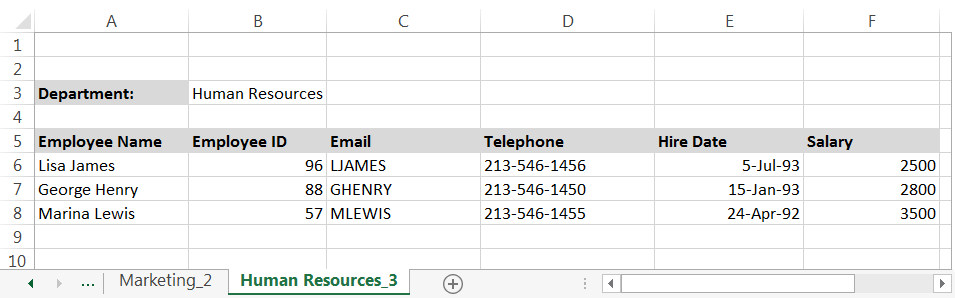

例: 複数のシートへのデータの分割
この例では、従業員データを使用しています:
  • 各部門の従業員が別々のシートにリストされます。
    • 部門ごとに新しいワークシートを作成します。
    • 各ワークシートに部門の名前を付けます。 例: Marketing。
  • 最初の100人の従業員が、最初の100人の従業員の部門の個別のシートに出力されます。
    • 最初の100人の従業員が属する部門ごとに新しいワークシートを作成します。
    • 各ワークシートに部門の名前を、その部門の従業員IDが100未満の従業員の数とともに指定します。 たとえば、人事管理部門の3人の従業員の従業員IDが100未満の場合、Human Resources-3となります。
データをシートに分割するには:
  1. 次の図に示すように、従業員データの各セルに定義した名前を入力し、繰返し従業員データのグループを作成します。 データは部門別に分割されるため、部門を囲むグループを作成しないでください。
  2. XDO_METADATAシートの「データ制約」セクションに値を入力します。
エントリを次の図に示します。

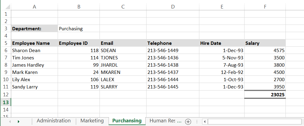

次の図は、生成されたレポートを示しています。 各部門のデータは、指定された規則に従って命名された独自のシートに表示されます。

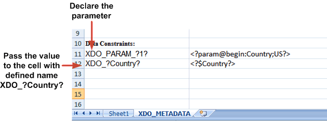

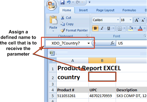

例14-1 例: パラメータの定義および渡し
Countryという名前のパラメータを宣言して参照するには:
  1. テンプレート・シートで、定義した名前でセルにマークを付けます。 次の図で、セルは定義された名前XDO_でマークされていますか。国?
  2. 次の図に示すように、非表示のシートで、そのセルにパラメータ値を割り当てます:

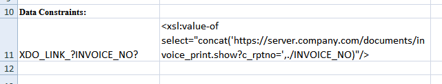

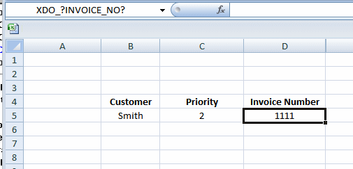

会社が顧客請求書を生成するとします。 請求書は、Webサーバーからアクセス可能な中央のロケーションに格納され、請求書番号(INVOICE_NO)で識別できます。
各請求書への動的リンクを作成するレポートを生成するには:
  1. テンプレート・シートで、INVOICE_NOを表示するセルにXDO定義の名前を割り当てます : XDO_?次の図に示すように、INVOICE_NO?:
  2. XDO_METADATAシートに、次のように適切な値を入力します:
    • 列Aエントリ: XDO_LINK_?INVOICE_NO?
    • 列Bエントリ : <xsl:value-of select="concat('https://server.company.com/documents/invoice_print.show?c_rptno=',./INVOICE_NO)"/>
    Excelのエントリを次の図に示します:

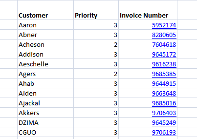

次の図に示すように、レポート出力が表示されます。 XDO_METADATAシートに定義されているロジックが適用され、INVOICE_NOエントリごとにハイパーリンクが作成されます。

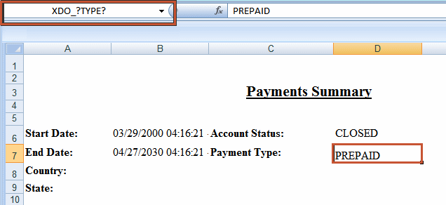

Excelテンプレートで、XDO定義名XDO_のフィールドを定義しましたか。TYPE?:次の図に示すように、サブテンプレートで実行されるコードから返された文字列に基づいて移入されます:
次の表に示すデータ制約リージョンのコマンドを入力します。
列Aエントリ 列Bエントリ
XDO_SUBTEMPLATE_?1?
<xsl:import href="xdoxsl:///Shared Folders/Financial Reports/SubTemplates/PaymentsSummary-SubTemplate.xsb"/>
XDO_?TYPE?
<xsl:call-template name="BRM_PAY_TYPES"> <xsl:with-param name="pPayType" select="string('10000')"/> </xsl:call-template>
XDO_SUBTEMPLATE_?1?関数は、カタログからサブテンプレートをインポートします。
XDO_?TYPE?セル・エントリは、列Bに入力されたサブテンプレート処理の結果をマップします。

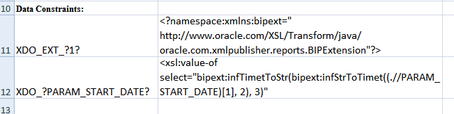

例: Java拡張ライブラリのコール
拡張ライブラリに、テンプレートでコールする次の2つのメソッドが含まれているとします:
  • bipext:infTimeToStr()
  • bipext:infStrToTimet()
前述のようにライブラリを宣言した後、列AにXDO定義の名前を入力し、列Bで関数をコールして、メソッドを適用するセルを指定します。 次の表に、コマンドの例を示します。
列Aエントリ 列Bエントリ
XDO_?PARAM_START_DATE?
<xsl:value-of select="bipext:infTimeToStr(bipext:infStrToTimet((.//PARAM_START_DATE)[1],2),3)"
次の図に、Java拡張ライブラリを宣言およびコールするXDO_METADATAシートのエントリを示します。

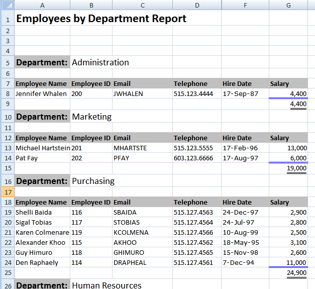

テンプレートにスタイルを適用するには、スタイル値がデータに存在する必要があります。 この例では、Excelテンプレートに表示されるDEPT_TOTAL_SALARYフィールドにボーダー・スタイルと下線スタイルが適用されます。
この例では、次のデータが使用されます。 データのDEPT_TOTAL_SALARY要素には、次の属性が定義されています:
  • borderStyle
  • underLineStyle
  • borderColor
これらの各属性の値は、テンプレートで定義されたロジックに基づいて定義済のスタイルを適用するために使用されます。

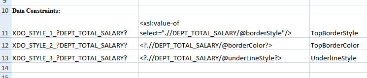

スタイルを定義するには:

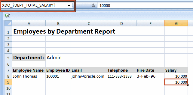

  1. Excelテンプレートで、次の図に示すように、データからDEPT_TOTAL_SALARYを表示するフィールドに定義名XDO_?DEPT_TOTAL_SALARY?を割当てます:
  2. XDO_METADATAシートで、次のように入力します:
    • 上部の枠線スタイルを定義するには、次のエントリを使用します:
      • 列Aエントリ:XDO_STYLE_1_?DEPT_TOTAL_SALARY?
      • 列Bエントリ : <xsl:value-of select=".//DEPT_TOTAL_SALARY/@borderStyle"/>
      • 列Cエントリ: TopBorderStyle
      列Aのエントリは、このスタイル・コマンドをXDO_?DEPT_TOTAL_SALARY?という名前が割り当てられたセルにマップします。
      列Bのエントリは、DEPT_TOTAL_SALARY要素の属性borderStyleからスタイル値を取得します。 サンプル・データから、borderStyleの値が"BORDER_DOUBLE"であることに注意してください。
      列Cのエントリは、TopBorderStyleをセルに適用するように「パブリッシャ」に指示します。

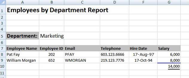

    • 上罫線の色を定義するには、次のエントリを使用します:
      • 列Aエントリ: XDO_STYLE_2_?DEPT_TOTAL_SALARY?
      • 列Bエントリ: <?.//DEPT_TOTAL_SALARY/@borderColor?>
      • 列Cエントリ: TopBorderColor
      列Bのエントリは、DEPT_TOTAL_SALARY要素の属性borderColorからスタイル値を取得します。 サンプル・データから、borderColorの値が0000FF (青)であることに注意してください。

    • 下線スタイルを定義するには、次のエントリを使用します:
      • 列Aエントリ: XDO_STYLE_3_?DEPT_TOTAL_SALARY?
      • 列Bエントリ: <?.//DEPT_TOTAL_SALARY/@underLineStyle?>
      • 列Cエントリ: UnderlineStyle
      列Bのエントリは、DEPT_TOTAL_SALARY要素の属性underLineStyleからスタイル値を取得します。 サンプル・データから、underLineStyleの値がUNDERLINE_DOUBLE_ACCOUNTINGであることに注意してください。
      列Cのエントリは、UnderLineStyleをセルに適用するように「パブリッシャ」に指示します。
次の図は、データ制約リージョンの3つのエントリを示しています:
レポートを実行すると、XDO_にstyleコマンドが適用されます。次の図に示すように、DEPT_TOTAL_SALARY?セル:

MANAGER属性がTrueに設定されている場合に従業員データの行を表示しないようにするには、「データ制約」セクションの次の表に示すエントリを入力します。
列Aエントリ 列Bエントリ
XDO_SKIPROW_?EMPLOYEE_ID?
<xsl:if test="string-length(./EMPLOYEE_ID/@MANAGER) != 0"> <xsl:value-of select="./EMPLOYEE_ID/@MANAGER"/> </xsl:if>
このテンプレートからの出力を次の図に示します。 従業員Michael Hartsteinはレポートに含まれていないことに注意してください。
