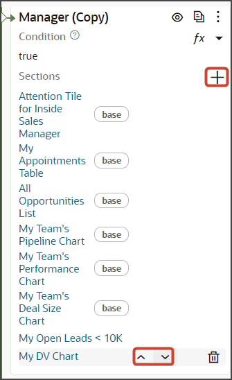

「Manager (Copy)」レイアウトの「プロパティ」ペインで、+ (「セクションの追加」)アイコンをクリックします。
「営業パイプライン・チャート」をクリックします。

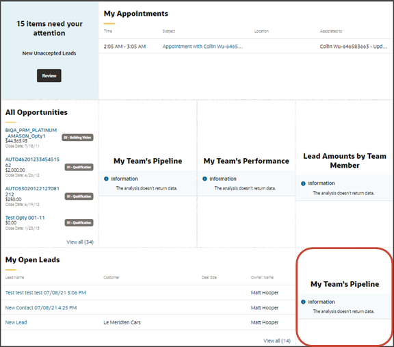

新しく追加された「営業パイプライン・チャート」がレイアウトの下部に追加されます。 セクションの表示順序を変更できます。 「セクション」リージョンで「上に移動」および「下に移動」矢印を使用します。

「プレビュー」ボタンをクリックして、ランタイム・テスト環境の変更を表示します。

「Manager (Copy)」レイアウトの「プロパティ」ペインで、+ (「セクションの追加」)アイコン→+ (「新規セクション」)をクリックします。
「セクションの作成」ダイアログの「タイトル」フィールドで、My DV Chartなどのセクション・タイトルを入力し、「OK」をクリックします。
ノート:タイトルはセクションの名前であり、ダッシュボードで実行時にセクションがどのように表示されるかではありません。 ランタイム・タイトルは、この手順で後ほど設定するチャート・タイトル・フィールドから取得されます。
新しく追加されたセクションがレイアウトの下部に追加されます。 セクションの表示順序を変更できます。 「セクション」リージョンで「上に移動」および「下に移動」矢印を使用します。

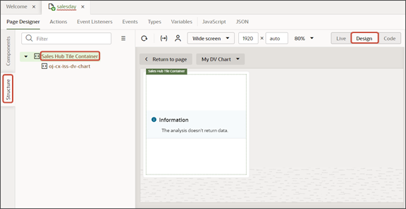

「設計」ボタンをクリックします。

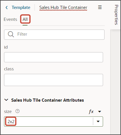

「構成」ペインで、Sales Hub Tile Containerをクリックします。
「プロパティ」ペインの「すべて」タブで、サイズとして2x2を選択します。
「構成」ペインで、oj-cx-iss-dv-chartをクリックします。
