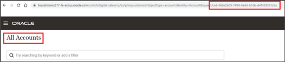

  • リスト・ページのURLから保存済検索のUUIDを取得します。 保存済検索を表示する際のUUIDの場所を示すスクリーンショットを次に示します。
    これは、保存済検索のUUIDを取得する方法のスクリーンショットです。

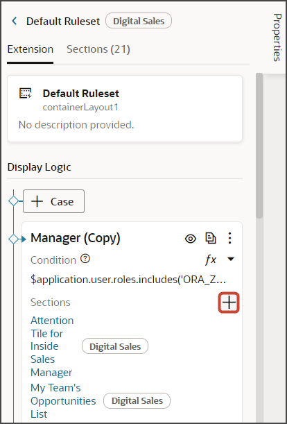

  3. 「Manager (Copy)」レイアウトの「プロパティ」ペインで、+ (「セクションの追加」)アイコン→+ (「新規セクション」)をクリックします。

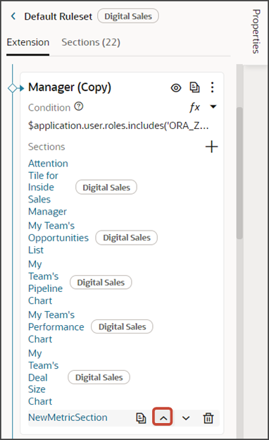

    新しく追加されたセクションがレイアウトの下部に追加されます。 「上に移動」矢印を使用して、新しいセクションをレイアウトの上部に移動します。
    これは、レイアウト上でセクションを上に移動するスクリーンショットです。

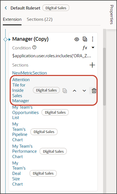

  5. 既存のAttention Tile for Sales Managerセクションを削除します。
    これは、レイアウト上のセクションを削除する方法のスクリーンショットです。

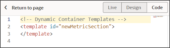

    NewMetricSectionテンプレートが表示され、空のプレースホルダtemplateタグが表示されます。
    これは新しいtemplateコードのスクリーンショットです。

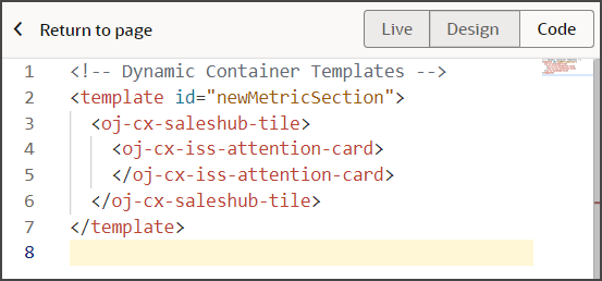

  8. 新しいメトリック・カード・リージョンをダッシュボード・レイアウトに追加するには、既存のプレースホルダtemplateタグの間にこのコードを入力します。
    <oj-cx-saleshub-tile>
        <oj-cx-iss-attention-card>
        </oj-cx-iss-attention-card>
    </oj-cx-saleshub-tile>
    メトリック・カードの新しいtemplateコードのスクリーンショットを次に示します。
    これは、注意コンポーネントのtemplateコードのスクリーンショットです。

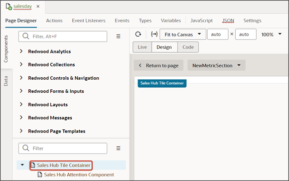

  10. 「構成」ペインで、Sales Hub Tile Containerをクリックします。
    これは、「構成」ペインのスクリーンショットです。
  11. 「プロパティ」ペインの「すべて」タブで、サイズとして8x1を入力します。

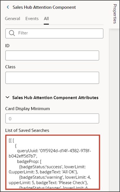

  14. oj-cx-iss-attention-cardのオープン・タグ内にこのプレースホルダ・コードを追加します。
    saved-searches-list="[[ [
            queryUuid: '5141f8ab-3aa8-4c0e-adf8-0b3ebb3218ac',
            badgeProp: [
              {badgeStatus:'success', lowerLimit: 0,upperLimit: 3, badgeText: 'All OK'},
              {badgeStatus:'warning', lowerLimit: 4, upperLimit: 5, badgeText: 'Please Check'},
              {badgeStatus:'danger', lowerLimit: 6, badgeText: 'Problem'}
            queryUuid: 'b803d9db-8b59-44b9-8968-f3525ae62882',
            badgeProp: [
              {badgeStatus:'success', lower: 25, Upper: 35, badgeText: 'All OK'},
              {badgeStatus:'info', upper: 24, badgeText: 'Track'}
    前述の例では、2つのUUIDがあります。 UUIDは、メトリック・カードを移入する各保存済検索の一意の識別子を指します。 各UUIDは、単一のメトリック・カードを表します。
    このリージョンに追加するメトリック・カードの数に応じて、プレースホルダ・コードをコピーしてペーストします。 表示を最適にするために、このリージョンに含める適切なメトリック・カードの最大数は6個または7個です。
  15. 必要なUUID (メトリック・カード)の数でコードを調整したら、残りのコードを更新できます。
    1. メトリック・カードごとに、サンプルのUUIDを保存済検索の正しいUUIDに置き換えます。
    2. (オプション) UUIDごとに、バッジ・プロパティ・セクションを構成します。
      • 表示するバッジのタイプを指定します。
      • 各バッジ(およびオプションで摘要)を表示する条件(上限と下限)を定義します。
      • (オプション)バッジ・テキストを指定します。 たとえば、テキストは「警告」または「問題」ですか。
      • (オプション)摘要を指定します。
      ヒント:
      • 上限を指定せずに下限のみを指定できます(たとえば、10より大きい集計合計を指定する場合)。
      • 範囲条件を指定せずにmetaTextを追加できます。 したがって、どの範囲も適用されない場合は、メトリック・カードに摘要を表示します。
      • バッジまたは摘要をまったく表示しない場合は、queryUUIDを追加します。 次に例を示します。
    ノート:
    テンプレート・エディタに追加したコードは、「プロパティ」ペインの「保存検索」のリスト・フィールドに表示されます。
    これは、保存済検索のリスト・フィールド内にUUIDがどのように表示されるかを示すスクリーンショットです。
