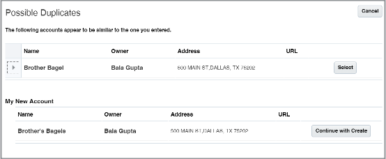

重複の可能性があるアカウントを作成しようとしたときに営業担当に表示されるウィンドウのスクリーンショットを次に示します。

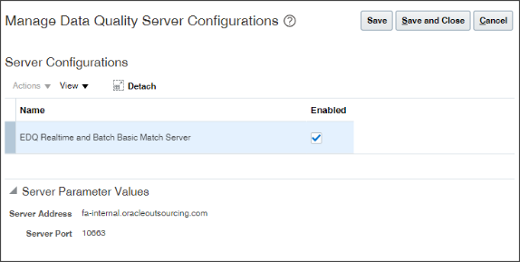

重複照合に使用するサーバーの有効化
「設定と保守」で次に進みます。
オファリング: 営業
機能領域: 営業基盤
タスク: サーバー構成の管理
EDQリアルタイムおよびバッチ基本照合サーバーの「使用可能」オプションをクリックします。
「保存して閉じる」をクリックします。
