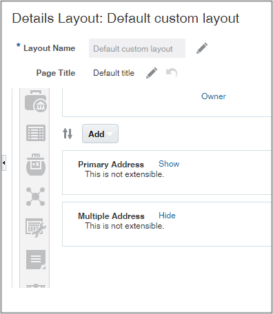

「プライマリ住所」と「複数の住所」が表示されるまで下にスクロールします。
「複数の住所」の「表示」リンクをクリックします。
「プライマリ住所」の「非表示」をクリックします。
これで、「複数の住所」には「非表示」、「プライマリ住所」には「表示」が表示されています。 スクリーンショットを次に示します。
ノート:両方のリージョンを同時に公開することはできません。
