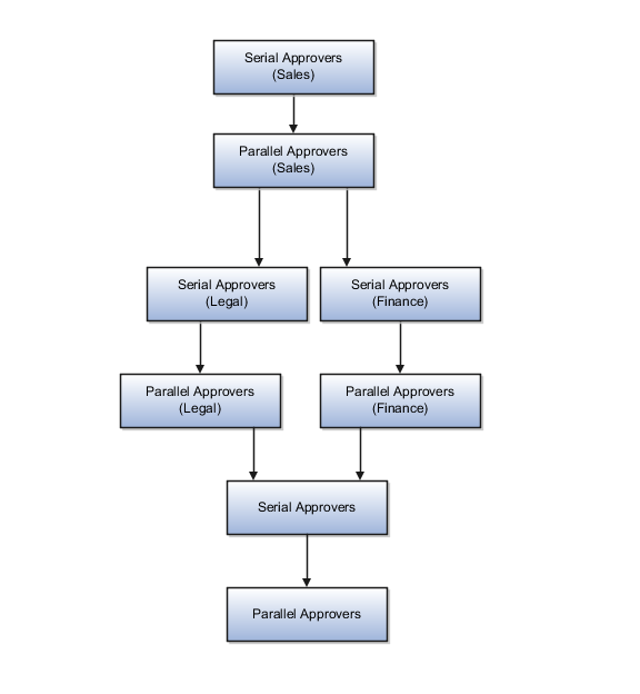

すべてのルール・セットは、契約、条項または条件テンプレートの承認ステージに関してパラレルまたはシリアルに実行されます。
シリアル・ルール・セットは、承認プロセスを順番に実行するように設計されています。 これらのルール・セットに含まれるルールの承認リスト内の承認者には、順番に通知されます。
ルール・セットを非アクティブ化するには、そのルール・セットについて「この参加者を無視」チェック・ボックスを選択します。
注意:契約承認に使用しているルール・セットは非アクティブ化しないでください。
参加者を決定できない場合、AMXは障害通知をインシデント識別子でユーザーに送信します。 管理者は、Oracle Enterprise Manager Grid Controlアプリケーションのサポート・ワークベンチを使用してインシデントの詳細にアクセスし、インシデント・レポート内の問題を解決した後、Oracle Enterprise Manager Grid Controlで承認プロセスを再開できます。
次の図は、ルール・セットの実行方法を示しています:
