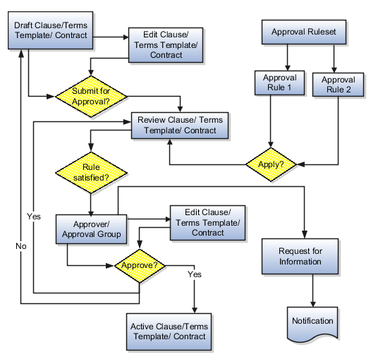

承認プロセスは、サプライヤ契約と顧客契約で同じです。 したがって、調達または営業で承認のために条項、条件テンプレートまたは契約を発行すると、契約承認プロセスが起動され、その後、AMXで作成された一連の承認ルールが起動されて、承認者のリストが作成されます。 次に、AMXは、承認通知に対するレスポンスを受信するたびに、承認通知を最初の承認者セットに送信し、次に承認リスト内の次の承認者セットに送信します。 このプロセスは、すべての承認が完了するまで繰り返されます。
この図は、各承認ルールを条項、条件テンプレートまたは契約に順に適用する方法と、承認およびアクティブ化する条項、条件テンプレートまたは契約に対して少なくとも1つ満たす必要がある方法を示しています。

承認プロセスは次のとおりです:
契約、条項または条件テンプレートが、承認ルールのタスク・ペイロード属性およびその条件を満たすかどうかに基づいて発行されると、承認ルールで指定された承認者または承認グループにルーティングされます。 グループの承認者または承認者の大半は、次のいずれかを実行できます:
契約、条項または条件テンプレートをそのまま承認
契約を表示するためのリンクは、デフォルトで契約通知に含まれます。 ただし、パーソナライズを使用してリンクを非表示にできます
契約、条項または条件テンプレートの否認
承認済で、契約、条項または条件テンプレートが他の承認ルール属性および条件を満たしている場合、承認プロセスは続行されます。 却下すると、承認プロセスは終了します。
契約、条項または条件テンプレートが、最後の承認ルールの結果に基づいてそれ以上の承認ルールを満たさない場合、承認プロセスが終了するか、契約、条項または条件テンプレートがアクティブ化されます。
