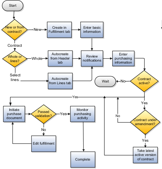

次の図に、契約と非契約の両方の履行明細の作成と処理の方法、およびこれらの履行明細から購買アクティビティを開始する方法を示します。
契約履行の処理。
