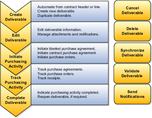

次の図に、このトピックで説明する主な契約履行の処理を示します。
この図には、契約履行に関する主な処理を挙げています。
