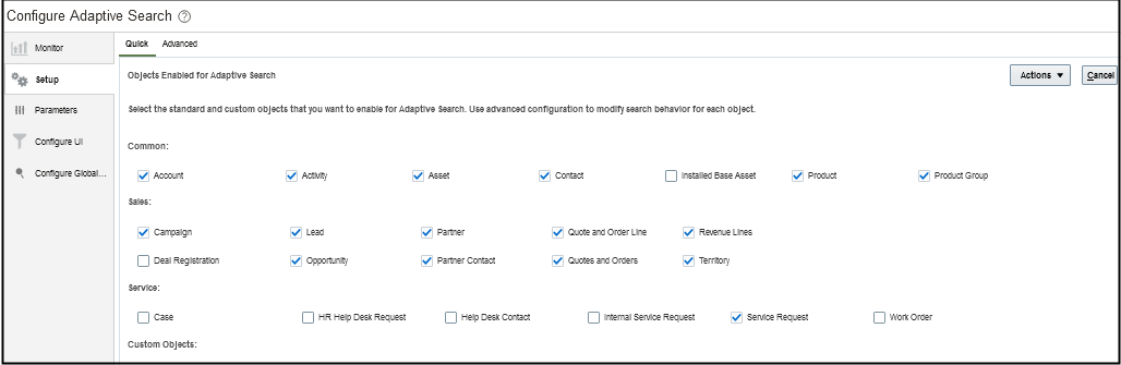

設定タブには、「クイック」および「拡張」サブタブが含まれます。 「クイック」サブタブを使用して、適応型検索で使用可能な事前定義済オブジェクトとカスタム・オブジェクトの概要を取得します。 Oracleが提供する検索構成の使用に問題がない場合は、有効にするオブジェクトを選択して「公開」をクリックします。

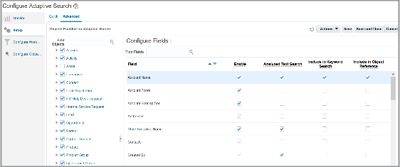

「拡張」サブタブでは、検索に使用可能なオブジェクトおよびフィールド、それらの検索方法およびその他の検索構成を変更できます。 また、検索するオブジェクトを有効または無効にできます。 これらの変更を保存するには「公開」をクリックします。 公開ジョブが完了すると、有効化されたオブジェクトにアクセスする権限を持つユーザーは、オブジェクト内で有効化されているフィールドの検索、検索結果の取得、保存済検索の作成などを実行できます。
「拡張」サブタブの左側には、すぐに使用できるオブジェクト(アプリケーション・コンポーザで作成したカスタム・オブジェクトまたは子オブジェクトを含む)が表示されます。 右側には、作成したカスタム・フィールドを含むフィールドがリストされます。 フィールド名とそのタイプを表示することもでき、「オブジェクト参照に含む」列で、関連オブジェクトの検索で使用するフィールドを15個まで有効にすることができます。 変更を有効にするには公開する必要があります。 詳細は、この章の「検索設定」の項を参照してください。
カスタム・フィールドおよびカスタム子オブジェクトの検索を有効にするには、最初にサンドボックスから公開する必要があります。 サンドボックス内では「適応型検索の構成」UIは使用できません。

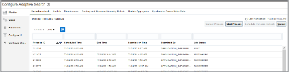

「モニター」タブでは、公開プロセスと他の索引付けおよびメンテナンス・プロセスをモニターできます。 ここから、適応型検索の索引付けジョブのリアルタイム進捗を表示できます。 「公開」をクリックすると、索引付けジョブがどの程度処理されたかと、索引付けプロセスの完了まで何パーセント残っているかが進捗バーに示されます。 詳細は、適応型検索のバックグラウンド・プロセスのモニターのトピックを参照してください。

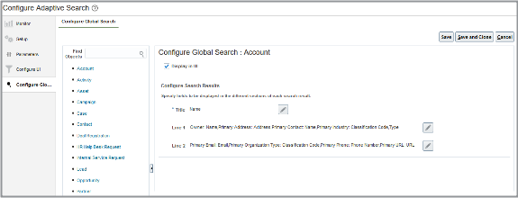

グローバル検索の構成
グローバル検索では、営業およびFusionサービス全体でアクセス可能なすべてのオブジェクトを検索できます。 検索は、様々なフィールド、関連オブジェクトおよびカスタム・フィールドにわたって実行されます。 結果は、オブジェクトおよび最終更新日に基づいてフィルタ処理できます。
グローバル検索を有効化して適応型検索エンジンを使用すると、「グローバル検索の構成」タブを使用して次のことができます。
グローバル検索に含めるオブジェクトを構成します
検索結果に含める属性を定義します
各一致レコードの検索結果の「タイトル」、「明細1」および「明細2」の書式と内容を定義します。
