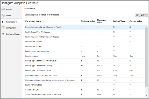

「適応型検索の構成」ページで、「パラメータ」タブをクリックします。
変更する「パラメータ名」をハイライト表示し、「編集」をクリックします。 この警告が表示されます。
You're about to change parameters that control how Adaptive Search works. Changes should only be carried out by search setup experts. Do you want to continue? -
「はい」をクリックします。
「現行値」フィールドで必要な変更を行い、「保存して閉じる」をクリックします。
