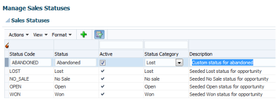

「販売ステータスの管理」ページで、「追加」アイコンをクリックして新しいステータスを追加し、次のようにします。
新しいステータス・コードを入力します。
新しいステータスを入力します。 これは商談ページにアルファベット順に表示される値です。
「アクティブ」チェック・ボックスを選択します。
「ステータス・カテゴリ」の事前定義済値から1つ選択します。
既存のステータスを変更するには、ステータスの行をクリックして編集可能にし、必要に応じて値を変更します。
変更を保存します。
この図は、「破棄済」という新しいステータスが追加された「販売ステータスの管理」ページを示しています。
