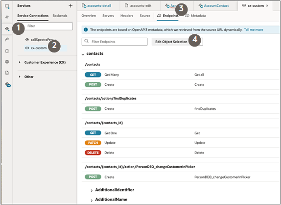

  2. オブジェクトのサービス接続を有効にします:
    1. 「サービス」タブおよび「サービス接続」サブタブをクリックします。
    2. 「サービス接続」サブタブで、cx-customをクリック
    3. 右側のペインで、「エンドポイント」タブをクリックします。
    4. 「オブジェクト選択の編集」 button.テキストで説明されているナビゲーションを示す「サービス」タブのイメージ。をクリック
    5. 「オブジェクト選択の編集」ページで、Redwoodで使用可能にする必要があるカスタム・オブジェクトを検索して選択します。
    6. 保存します。

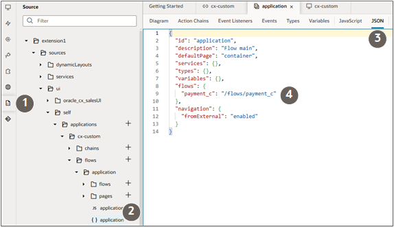

  3. アプリケーションJSONを編集します:
    1. 「ソース」タブをクリックします。
    2. extension1フォルダを開きます: extension1 > ソース > 今日は > self > アプリケーション・ソフトウェア > 流れ > アプリケーション・ソフトウェア
    3. {}applicationをクリックします。
    4. 右側のペインで「JSON」タブをクリックします。
    5. オブジェクトごとに、"flows": (に次のコードを追加
      "<object API name>": "/flows/<object API name>
      支払オブジェクトのエントリの例を次に示します:
          "payment_c": "/flows/payment_c"
      完全なJSONエントリは次のようになります:
        "id": "application",
        "description": "Flow main",
        "defaultPage": "container",
        "services": {},
        "types": {},
        "variables": {},
        "flows": {
        "navigation": {
          "fromExternal": "enabled"
      JSONのソース・エントリのスクリーンショット。テキストで説明されているナビゲーションが強調表示されています
