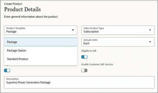

次の図は、「製品の作成」フローの「製品詳細」ページの例を示しています:
スクリーンショットは、「製品詳細」ページのサンプル・イメージです。

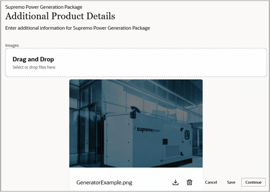

この図は、「追加製品詳細」ページの例を示しています:
スクリーンショットは、「追加製品詳細」ページのサンプル・イメージです。

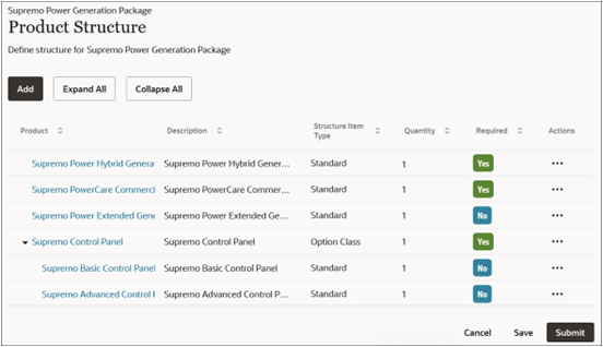

次の2つのイメージは、製品の構造を定義する「製品構成」ページの例を示しています:
スクリーンショットは、「製品構成」ページのサンプル・イメージです。

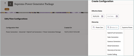

この図は、進行中の製品構成の例を示しています:
イメージは、進行中の製品構成の例を示しています: rt-configure-product

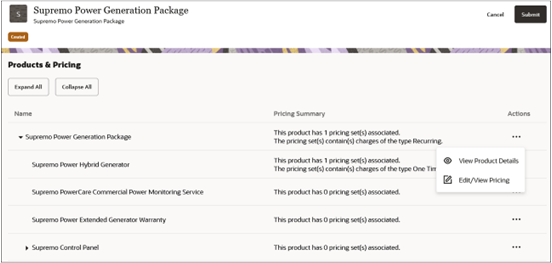

次のイメージは、「製品と価格設定」ページの例を示しています。このページでは、製品の価格を設定します(または、製品を廃止できます):
このスクリーン・ショットは、「製品および価格設定」ページのサンプル・イメージで、製品価格を設定します(または、製品を廃止できます)。

次の図は、「価格設定の編集/表示」ページにアクセスする「製品と価格設定」ページの例を示しています:
スクリーンショットは、「価格設定の編集/表示」ページにアクセスする「製品および価格設定」ページのサンプル・イメージです。

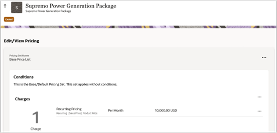

このサンプル・イメージの「価格設定の編集/表示」ページで、製品の価格設定セット、条件および料金の詳細を指定します:
スクリーンショットは、製品の価格設定セット、条件および料金の詳細を指定する「価格の編集/表示」ページのサンプル・イメージです。
