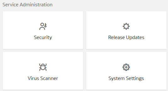

拡張構成について
管理者は、「システム設定」ページを使用して、より高度なサービス・レベル・オプションを設定できます。
パフォーマンスおよび互換性のオプション
これらのオプションを使用して、Oracle BI Enterprise EditionとOracle Analyticsの間のパフォーマンス設定および互換性設定を構成します。
| システム設定 | 詳細情報 |
