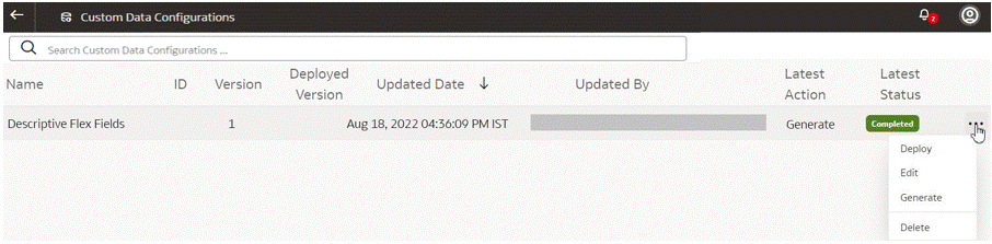

  1. サービスにサインインします。
  2. Oracle Fusion Data Intelligence コンソールで、「アプリケーション管理」の下の「データ構成」をクリックします。
  3. 「データ構成」ページの「構成」で、「カスタム・データ構成」をクリックします。
  4. 「カスタム・データ構成」ページで、アクティブ化する付加フレックスフィールドの「処理」をクリックします。
  5. 「処理」で、「生成」をクリックします。
  6. 「カスタム・データ構成」ページで、ステータスが「完了」に変わったら、該当する付加フレックスフィールドの「処理」をクリックし、「処理」「デプロイ」を選択します。
