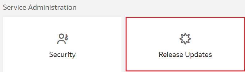

コンソールの「サービス管理」の「リリース更新」タイルを使用して、アプリケーションの更新を表示し、それに応じて計画できます。 アプリケーション更新が使用可能な場合は、「データ構成」ページに通知も表示されます。 その後、「リリース更新」タイルを使用して取込みを計画できます。アップグレードは、プロセスを最適化するために日次増分リフレッシュ・スケジュールと一致します。 このスケジュールでは、ローカル・タイムゾーンではなく、協定世界時(UTC)が使用されます。 アップグレードのタイミングの問題を防ぐために、意図したアップグレード時間をUTCに変換してください。

  2. Oracle Fusion Data Intelligence コンソールで、「サービス管理」の下の「リリース更新」をクリックします。

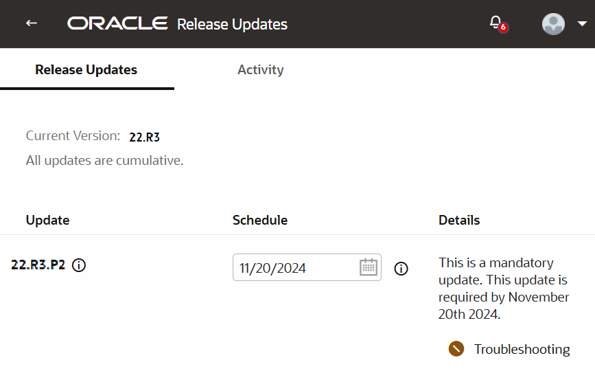

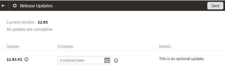

  3. リリース「更新」ページで、「更新」でアプリケーション更新を選択し、「計画」でアプリケーション更新を適用する日付を選択します。
  4. 「保存」をクリックします。
  5. 予定日に予定どおりに更新が適用されていることを確認します。
    更新の適用中に問題が発生した場合は、「トラブルシューティング」アイコンが表示されます。
    リリース「更新」ページの「トラブルシューティング」アイコン
  6. 「トラブルシューティング」をクリックして詳細を表示し、問題を解決するためのヘルプを参照してください。
