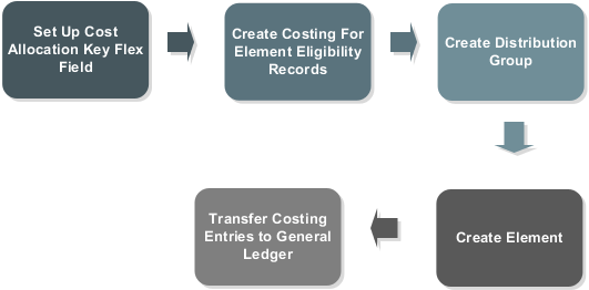

開始する前に
エレメント原価計算をロードする前に、次のステップを実行してください。
原価配賦キー・フレックスフィールドを設定します。
通常の賃金や超過勤務賃金など、年金給付対象支給項目エレメントごとにエレメント適格レコードの原価計算を作成します。
分配済エレメントの原価が格納される分配グループ「年金給付対象賃金」を作成します。 このグループには、従業員の賃金エレメントが格納されます。
これらの前提条件を設定した後、「事業主組合年金費用」エレメントを作成することによって、年金債務の事業主部分を原価計算します。
分配済原価計算タイプの場合、分配済原価計算は、エレメント適格原価計算レコードにロードされた値から開始されます。 計算によって、分配グループの関連エントリの原価計算値から他のセグメントの値が導出されます。 さらに、分配グループの各エントリに対して1つの原価計算結果が生成されます。 最後に、給与計算結果の原価計算エントリを一般会計に転送します。
この図は、エレメントの詳細を原価計算する方法を示しています。
「事業主組合年金費用」要素に対して次の詳細をロードします。
