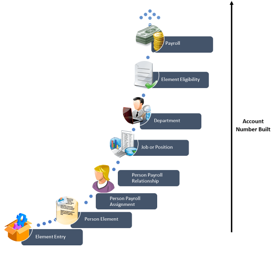

この図は、原価計算階層の様々なレベルを示しています。
勘定科目情報と、原価階層の様々なレベルに対する上書きを入力します。 アプリケーションでは勘定科目番号の作成を、 原価階層の最下位レベル(エレメント・エントリ)から開始し、 最高レベル(給与)で終了します。 各レベルは、値が見つかるまで順次チェックされます。 無効な原価組合せが見つかった場合、原価計算結果は仮勘定に配置されます。
