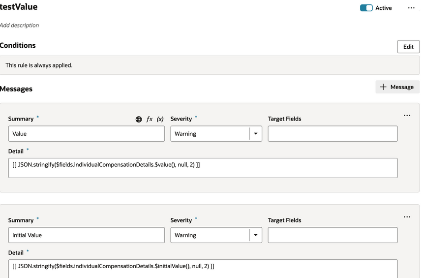

個別報酬オブジェクトのすべての属性を印刷するには:
  1. 条件のない検証ルールの作成
  2. 次の式を使用して、提案された値を表示するメッセージを追加:[[ JSON.stringify($fields.individualCompensationDetails.$value(), null, 2) ]]
  3. 次の式を使用して、initialValue (EDITケースのレコードのデータベース値)を表示する別のメッセージを追加:[[ JSON.stringify($fields.individualCompensationDetails.$initialValue(), null, 2) ]]

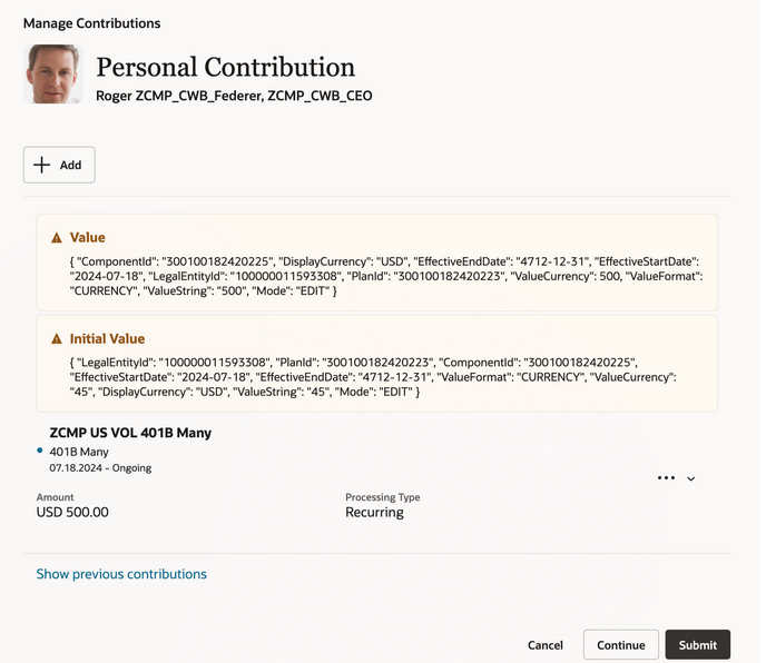

ノート:
  • 新しい割当ての場合、initialValueはデータベースに存在しないためNULLになります
  • セクション・レベルの検証にも同じことが適用されます。 続行/送信時にトリガーされます。
  • CurrentAllocations配列の値を確認するには、メッセージの重大度をerrorに設定します。それ以外の場合は、submitまたはnextセクションにナビゲートできます。
