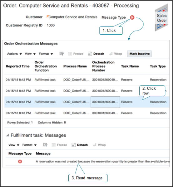

数量20を含むオーダー明細を発行し、在庫には手持数量10のみがあるとします。 販売オーダーを履行ビューで開き、オーダー・ヘッダーの「メッセージ・タイプ」の横にあるアイコンをクリックし、メッセージに注意します。
「オーダー・オーケストレーション・メッセージ」ダイアログに、オーケストレーション・プロセスの予約ステップに関するメッセージが表示されます
「オーダー・オーケストレーション・メッセージ」ダイアログに、オーケストレーション・プロセスの予約ステップに関するメッセージが表示されます。
Orchestration couldn't create a reservation because the reservation quantity is greater than the available-to-reserve quantity.
このエラーは、販売オーダーを作成したとき、オーダーの改訂時に数量を変更したとき、またはすでに存在するオーダーに新規オーダー明細を追加したときに発生することがあります。 オーダー明細のオーダー数量を15に減らして改訂を発行することも、在庫によって手持数量を増加させ、オーダー明細をリカバリすることもできます。 その後、オーケストレーション・プロセスは別の予約要求を送信し、在庫が明細を処理し、明細が次のオーケストレーション・プロセス・ステップに移動します。
