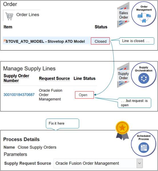

予期しないシステム停止時間または予期しない技術的エラーが発生した場合、供給オーケストレーションは供給オーダーのステータスを更新しない可能性があり、供給オーダーの履行が行われた場合でも、供給オーダーはオープン・ステータスのままになる可能性があります。
オーダー管理作業領域で販売オーダー86954を作成して発行し、サプライ・チェーン・オーケストレーションで86954を履行するために供給オーダー300100184370687を作成するとします。 1週間後に、停電が発生します。 電源をリストアすると、86954のすべての履行明細のステータスがクローズ済になりますが、300100184370687のステータスはオープンのままです。
他の20の販売オーダーについても同様の状況です。 供給オーダーのクローズ予定済プロセスを使用して、問題を解決できます。

「新規プロセスのスケジュール」ダイアログで、「供給オーダーのクローズ」を検索し、値を設定して「送信」をクリックします。

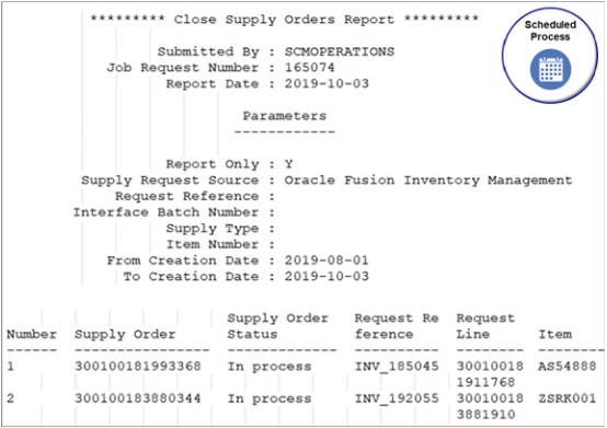

「概要」ページの検索結果で、プロセスのステータスが「成功」になるまで「リフレッシュ」をクリックします。
「Log and Output」領域の「Attachment」の横にあるカッコ内の「リンク」 (1 more.など)をクリックし、.txtファイル(103648.txtなど)をクリックします。
レポート出力を調べます。
次に、レポートの例を示します。
