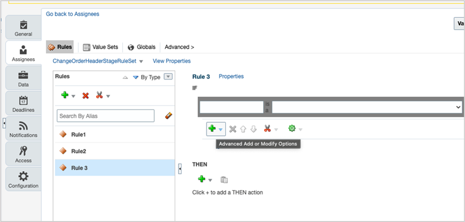

ルールのIfセクションの構成
ルールのIfセクションで、ルールの条件を定義します。 このセクションの各行はテストと呼ばれます。
  1. 既存の条件について、編集するルールを選択します。 新しいルールを追加するには、「拡張追加または変更オプション」アイコンをクリックし、「簡単なテスト」を選択します。拡張追加または変更オプション
  2. 「左の値」アイコンをクリックして、「条件ブラウザ」ダイアログ・ボックスで属性を選択します。 「OK」をクリックします。 たとえば、ChangeObjectApproval.priorityCodeです。
  3. 演算子を選択します。 たとえば: is
  4. 「右の値」アイコンをクリックして「条件ブラウザ」ダイアログ・ボックスから何かを選択するか、対応するフィールドに値を入力します。 「OK」をクリックします。 たとえば、「高」。
    実装者が条件ブラウザの参照を構成している場合は、意味ではなく参照コードを選択する必要があります。
  5. 複数の条件がある場合は、各条件をクリックして変更を加えることができます。

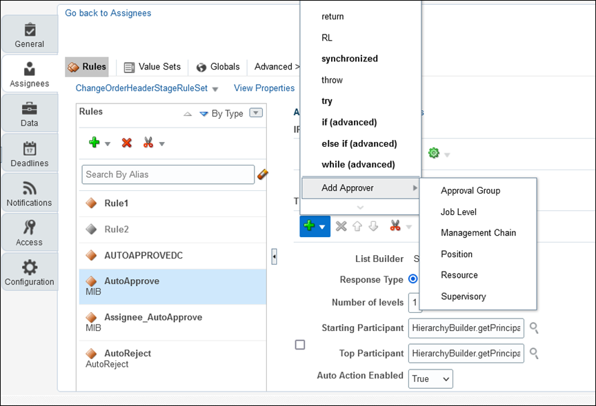

承認グループ・リスト・ビルダーを使用して、LeaderGroupを承認者として構成する方法を次に示します。
  1. 「アクション(プラス)の挿入」アイコン > 「承認者の追加」 > 「承認グループ」をクリックします。
    この表は、タスクの割当て先をLeaderGroupから変更する場合にThen文に入力する必要がある値を示しています。
    フィールド
    リスト・ビルダー 承認グループ
    レスポンス・タイプ 必須
    承認グループ LeaderGroup (承認グループに事前定義)
    空のグループの許可 False
    ルール名 HighPriorityLeaderApproval
    次のイメージは、承認者の追加方法を示しています。
    承認者の追加方法
