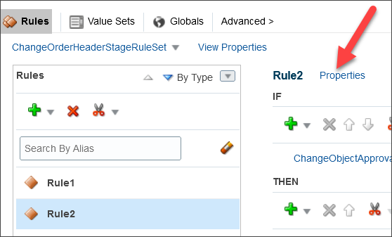

  1. ルール名の後に「プロパティ」リンクをクリックします。 プロパティ・リンクを示す画面を次に示します。ルールのプロパティ・リンク

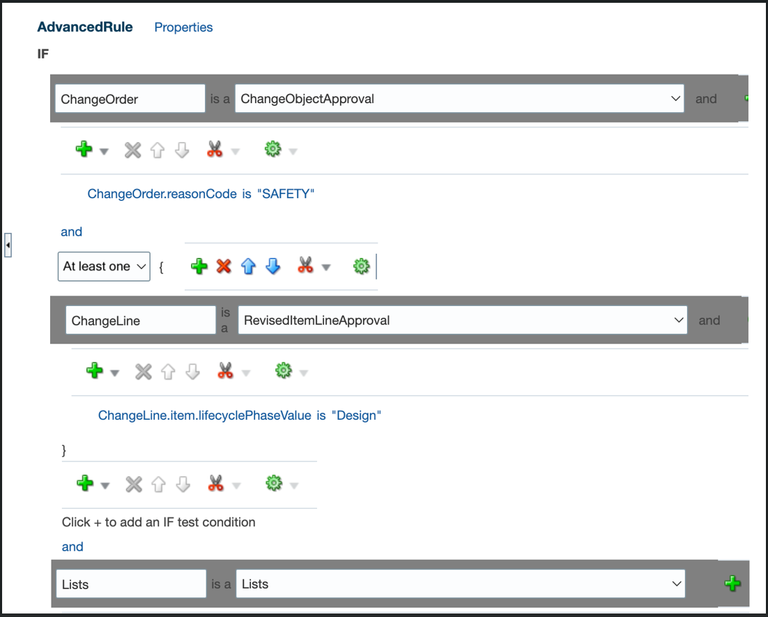

拡張モードのルールのIfセクションの例を次に示します。 ルールでは、事由コードがSAFETYである変更オーダーが検索され、影響を受けるオブジェクトの少なくとも1つにライフ・サイクル・フェーズ値が「設計」に設定されています。
ChangeOrderおよびChangeLineは2つの変数です。
パスChangeOrder.reasonCodeおよびChangeLine.item.lifecyclePhaseValueは、変数にちなんで名前が付けられたフォルダから属性が選択されたことを示します。
拡張モードのルールのIfセクション
