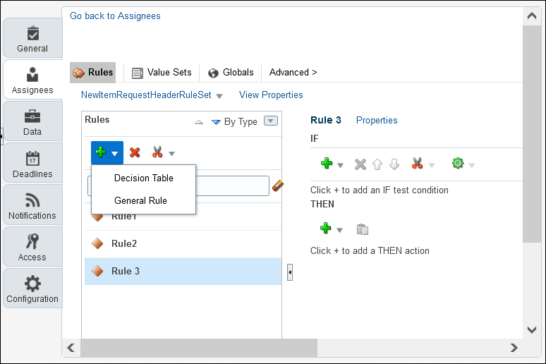

    1. ルール・ウィンドウで、「拡張追加または変更オプション(プラス)」アイコンをクリックし、「一般ルール」を選択します。

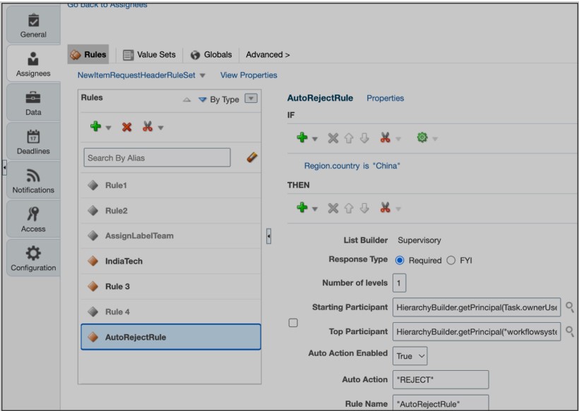

    2. IF文で、承認基準を指定します。
      数値拡張可能フレックスフィールドの名前がRegionでCountryがChinaの場合、新規品目リクエストを自動的に拒否するとします。
      「拡張追加または変更されたオプション(プラス)」アイコンをクリックし、「簡単なテスト」を選択します。
      Region.countryは「China」と入力します。
      承認ルールの作成方法を示すイメージを次に示します。新規品目リクエストの承認ルールの作成方法
    3. Then文で、Action(plus)の挿入アイコンをクリックし、承認者の追加 > 監督を選択します:
      次のイメージは、承認者の追加方法を示しています。
      承認者の追加方法
      次の表に、Then文に入力する必要がある値を示します:
      フィールド
      レスポンス・タイプ 必須
      レベル数 1
      開始参加者
      自動承認者と見なされるユーザーを表します。 新規品目リクエスト作成者を自動承認者として構成するには、次のように入力
      HierarchyBuilder.getPrincipal(Task.ownerUser,-1,"","")
      最上位の参加者
      リストの最後の関係者。 承認リストが階層内でこの個人を超えることはありません。 [Enter]:
      HierarchyBuilder.getPrincipal("workflowsystem",-1,"","")
      自動アクションの有効化 True
      自動アクション "REJECT"
      ルール名 たとえば、「AutoRejectRule」と入力
      承認結果の構成方法を示すイメージを次に示します。
      承認結果の構成方法
