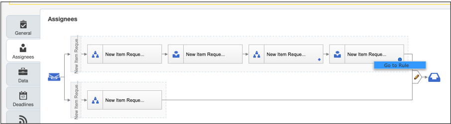

  4. 「割当先」タブをクリックします。 新規品目リクエスト・ワークフローが表示されます。
    ノート: BPMワークリストで使用可能な事前定義済ルール・セットは削除しないでください。
  5. 新規品目リクエスト・ヘッダー・ルール・ベースの単一承認者で、ダイヤモンド・アイコン(ワークフロー図内)をクリックし、「ルールに移動」をクリックします。
    新規品目リクエスト・ヘッダー・ルール・ベースの単一承認者の「ルールに進む」アイコンを選択

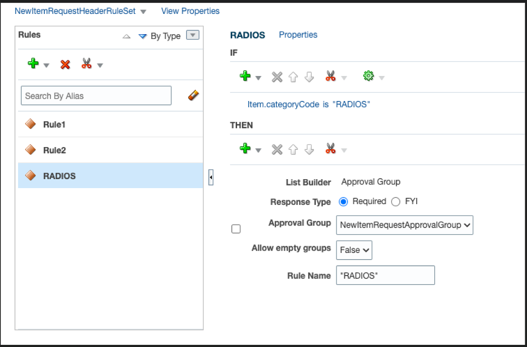

      この例では、ItemおよびCategoryCodeがノードです。
    • 「品目クラスがラジオ」に基づいてルールを作成するには、「品目」 > 「カテゴリ・コード」を選択し、OKをクリックします。
    • 式Item.categoryCodeがIF条件に挿入されます。
    • 品目カテゴリの承認を「ラジオ」としてグループにルーティングするとします。
      式ビルダーで、演算子として「is」を選択し、「RADIOS」と入力します。
    • 属性グループに基づいて条件を設定するには、例付きのルール構文に関するトピックを参照してください。
  9. THEN条件の設定方法を次に示します:
    1. 「追加」 > 「承認者の追加」 > 「承認グループ」をクリックします。
      レスポンス・タイプ: 必須
      承認グループ: 新規品目リクエストの承認グループを選択
      空のグループの許可: False
    2. 「検証」をクリックし、「保存」アイコンをクリックします。
    3. ルールをアクティブ化するには、「タスクのコミット」アイコンをクリックします。
      新規品目リクエストを管理するためのルール作成のイメージを次に示します。
      新規品目リクエストを管理するためのルール作成のイメージです。

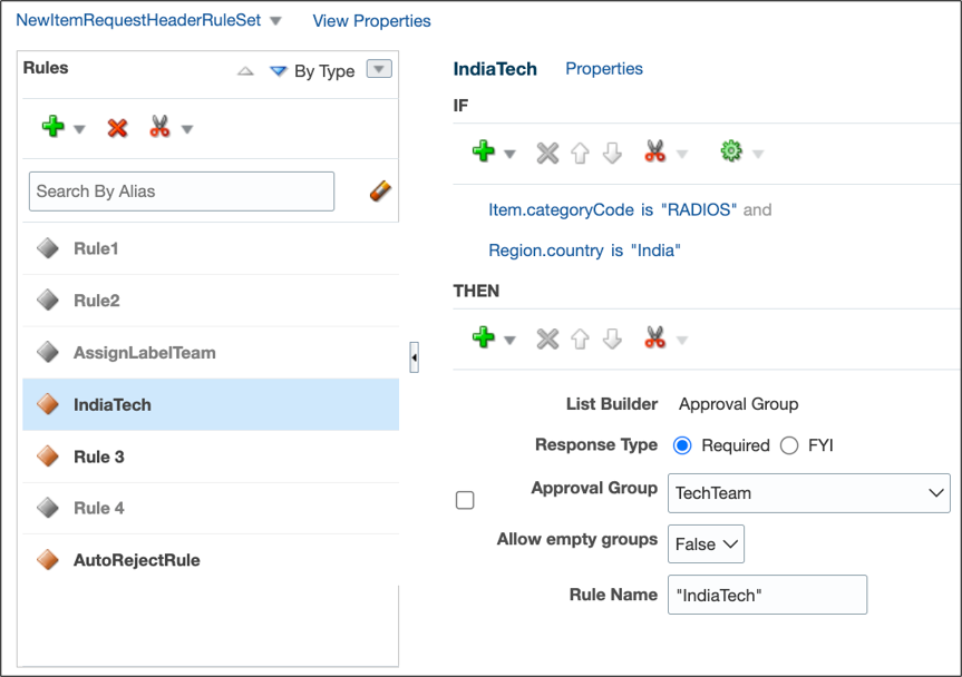

サンプル: 品目区分がRadioで、国がIndiaであるとします。 承認グループは技術チームです。 ルールは次のように記述されます:
Item.categoryCodeはRADIOSであり、
Region.countryは「インド」です
THEN
承認グループ: TechTeam
BPMワークリストで新規品目リクエストの前追加ルールを示すイメージを次に示します。
BPMワークリストで新規品目リクエストの前追加ルールを示すイメージです
品目区分がRADIOSで、Regionという名前の拡張可能フレックスフィールドが新規品目リクエストに定義され、国属性の値がIndiaの場合、新規品目リクエストが承認ステータスに移動すると、TechTeam承認グループで定義されたユーザーが承認通知を受け取ります。
