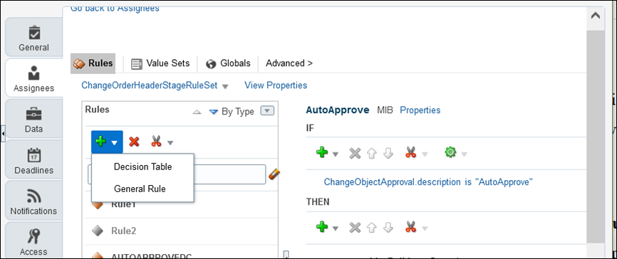

  7. 変更オーダーの摘要に基づいて新しいルールを作成する方法を次に示します。
    1. ルール・ウィンドウで、「拡張追加または変更オプション(プラス)」アイコンをクリックし、「一般ルール」を選択します。
      承認ルールの作成方法を示すイメージを次に示します。
      承認ルールの作成方法

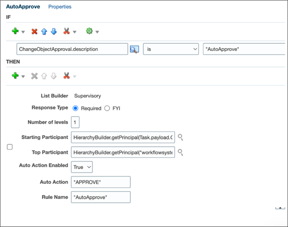

    2. IF文で、変更オーダーを自動的に承認する基準を指定します。
      「拡張追加または変更されたオプション(プラス)」アイコンをクリックし、「簡単なテスト」を選択します。
      たとえば、摘要がAutoApproveの場合、変更オーダーを自動的に承認するとします。 [Enter]:
      ChangeObjectApproval.descriptionは"AutoApprove"です。
    3. Then文で、Action(plus)アイコンの挿入 > 承認者の追加 > 監督をクリックします:
      次の表に、Then文に入力する必要がある値を示します:

      次のイメージは、承認者の追加方法を示しています。
      承認者の追加方法
