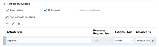

  • 変更タイプについては、承認がルールベースに設定されていることを確認してください。
    これを行うには、製品管理オファリングの変更オーダー・タイプの管理タスクを実行します。 変更タイプを編集して、承認をルールベースに設定します。
この図は、ルール・ベースとして設定された変更オーダー・タイプを示しています。

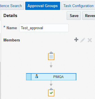

この図は、承認グループとそのメンバーを示しています。
承認グループとそのメンバー
変更オーダー承認グループの作成
  1. 「設定および保守」作業領域から、製品管理オファリングの「承認グループの管理」タスクを実行します。
  2. 「承認グループの作成」をクリックします。
  3. グループの名前を入力し、「保存」をクリックします。 たとえば、ComplianceTeamグループを作成して、コンプライアンス関連のすべての変更をこのグループにルーティングします。 グループ名にスペースを使用しないでください。
  4. 「メンバーの追加」をクリックします。
  5. 「グループに追加」ダイアログで、ユーザーまたは既存の承認グループを選択し、OKをクリックします。
  6. 承認グループを保存します。

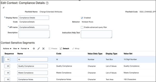

拡張可能フレックスフィールド属性の変更に基づくルールの例を次に示します。

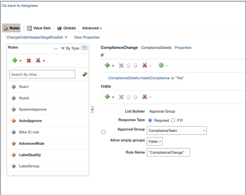

「コンプライアンス詳細」という名前の拡張可能フレックスフィールドが変更オーダーで定義され、属性meetsComplianceの値が「はい」の場合、ComplianceTeamという承認グループで定義されたユーザーは、変更が承認ステータスに移動すると承認通知を受け取ります。
この図は、適合性準拠属性の拡張可能フレックスフィールドを示しています。
適合性遵守属性の拡張可能フレックスフィールド

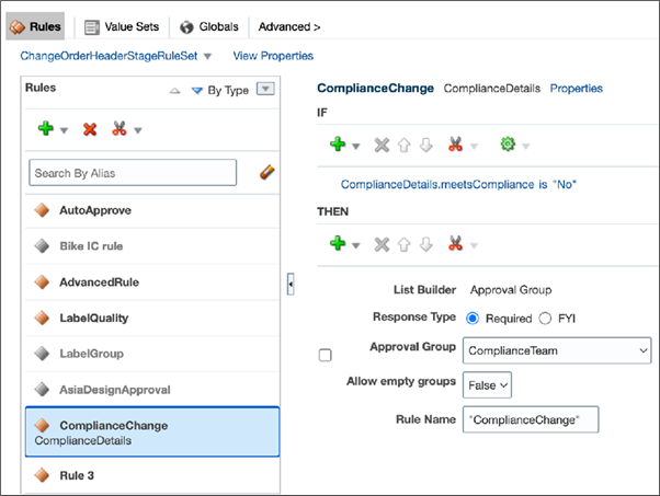

この図は、コンプライアンス・ルールを示しています:
コンプライアンス・ルール

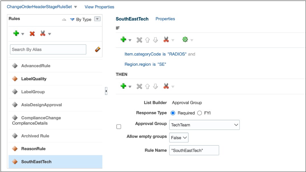

サンプル: 品目区分がRadioでRegionがSouthEastで、承認グループがTechnology Teamであるとします。 ルールは次のように記述されます:
Item.categoryCodeはRADIOSであり、
Region.regionはSEです
THEN
承認グループ: TechTeam

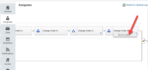

BPMワークリストで追加されたルールを示すイメージを次に示します。BPMワークリストに追加されたルールを示すイメージ
影響を受ける品目の品目区分がRADIOSで、Regionという名前の(品目の)拡張可能フレックスフィールド属性がSouthEastに設定されている場合、TechTeam承認グループのユーザーは、変更オーダーが承認ステータスに移動すると承認通知を受け取ります。

承認をComplianceTeam承認グループにルーティングすることで、コンプライアンスを満たしていない変更オーダーの承認を管理するとします。 拡張可能フレックスフィールドは次のように定義されています:
  • 属性グループAPI名=
    ComplianceDetails
  • 属性コード=
    meetsCompliance
値はリストであり、「はい」と「いいえ」が含まれます。
「もし」文で、「拡張追加または変更されたオプション」 (プラス)アイコンをクリックし、「簡単なテスト」を選択します。 [Enter]
ComplianceDetails.meetsCompliance is "No"
「次に」文で、承認グループを次のように入力します:
ComplianceTeam
コンプライアンス変更を承認グループにルーティングするために作成された承認ルールを示すイメージを次に示します。
コンプライアンス詳細が変更オーダーで定義され、meetsCompliance属性の値が「いいえ」の場合、ComplianceTeam承認グループで定義されたユーザーは、変更が承認ステータスに移動すると承認通知を受け取ります。

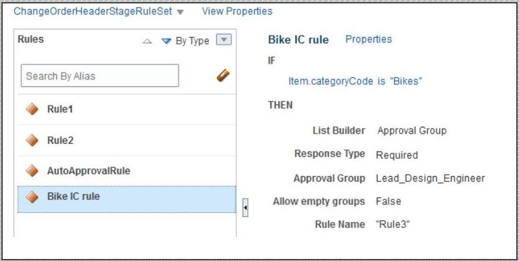

bikesという名前の品目区分に属する品目の承認を管理するとします。 ルールの構文は次のとおりです:
  1. If文で「拡張追加または変更されたオプション(プラス)」アイコンをクリックし、「簡単なテスト」を選択します。 [Enter]
    Item.categoryCode is "bikes"
  2. Then文で、承認グループを次のように入力します:
    Lead_Design_Engineer
    BPMワークリストで追加された承認ルールを示すイメージを次に示します。
    BPMワークリストに追加された承認ルールを示すイメージ。
影響を受ける品目の品目区分が「バイク」の場合、Lead_Design_Engineer承認グループで定義されたユーザーは、変更が承認ステータスに移動すると承認通知を受け取ります。
