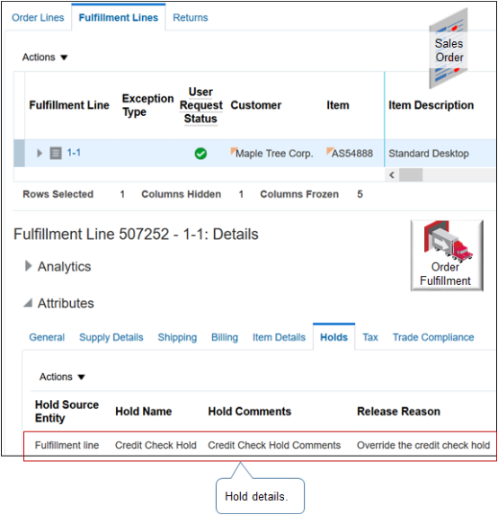

  4. 販売オーダーを開き、「追加オーダー詳細」>「保留」をクリックして、「解除可能な保留」セクションの詳細を確認し、保留を選択および解除できることを確認します。
    「履行明細」タブ
  5. 「明細の更新」をクリックします。
    オーダー管理によって、オーダー明細のステータス属性が未開始から予定済に変更されます。 ステータスが変更されない場合は、しばらく待ってから再試行してください。
