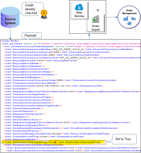

webサービスまたはファイルベースのデータ・インポートを使用します。 この例では、ソース・システムの与信をチェックします。
ソース・システムで与信チェックを実行します。
インポート・ペイロードで属性を設定します。
属性
説明
PreCreditCheckedFlag
値を設定します。
  • True. クレジットをチェックしません。 Order Managementでは、ビジネス・ユニットの与信チェックを有効にしても、ソース・オーダーの与信はチェックされません。
  • False. 小切手クレジットを実行します。

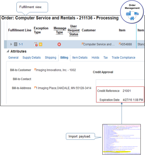

コードと日付を表示するには、オーダー管理作業領域で履行ビューにナビゲートし、販売オーダーをオープンします。 Order(オーダー)ページのFulfillment Line Details(履行明細詳細)領域のAttributes(属性)領域のBilling(請求)タブのCredit Approval(与信承認)領域に注意します。
  • CreditCheckAuthorizationCodeは、与信参照属性に表示されます。
  • CreditCheckAuthorizationExpiryDateは、有効期限属性に表示されます。
たとえば:
請求タブ、与信承認領域
ペイロードの例を次に示します。
<soap:Envelope xmlns:soap="http://schemas.xmlsoap.org/soap/envelope/"><soap:Header><your security details></soap:Header>
    <soap:Body>
        <ns1:process xmlns:ns1="http://xmlns.oracle.com/apps/scm/doo/decomposition/receiveTransform/receiveSalesOrder/DooDecompReceiveOrderComposite">
            <ns1:OrchestrationOrderRequest xmlns:ns2="http://xmlns.oracle.com/apps/scm/doo/decomposition/receiveTransform/receiveSalesOrder/model/">
                <ns2:SourceTransactionNumber>RD_CC_TEST_0907_1</ns2:SourceTransactionNumber>
                <ns2:SourceTransactionSystem>LEG</ns2:SourceTransactionSystem>
        				<ns2:RevisionSourceSystem>LEG</ns2:RevisionSourceSystem>
                <ns2:SourceTransactionIdentifier>RD_CC_TEST_0907_1</ns2:SourceTransactionIdentifier>
                <ns2:BuyingPartyId>1006</ns2:BuyingPartyId>
                <ns2:BuyingPartyName></ns2:BuyingPartyName>
                <ns2:BuyingPartyNumber></ns2:BuyingPartyNumber>
                <ns2:BuyingPartyContactId></ns2:BuyingPartyContactId>
                <ns2:BuyingPartyContactName></ns2:BuyingPartyContactName>
                <ns2:BuyingPartyContactNumber></ns2:BuyingPartyContactNumber>
                <ns2:CustomerPONumber></ns2:CustomerPONumber>
                <ns2:TransactionalCurrencyCode>USD</ns2:TransactionalCurrencyCode>
                <ns2:TransactionalCurrencyName></ns2:TransactionalCurrencyName>
                <ns2:TransactionOn>2017-06-07T10:10:10</ns2:TransactionOn>
                <ns2:PlacedOn></ns2:PlacedOn>
                <ns2:RequestingBusinessUnitIdentifier>204</ns2:RequestingBusinessUnitIdentifier>
                <ns2:TransactionTypeCode></ns2:TransactionTypeCode>
                <ns2:CurrencyConversionType></ns2:CurrencyConversionType>
                <ns2:CurrencyConversionRate></ns2:CurrencyConversionRate>
                <ns2:CurrencyConversionDate></ns2:CurrencyConversionDate>
                 <ns2:TransactionDocumentTypeCode></ns2:TransactionDocumentTypeCode>
                <ns2:CancelReasonCode></ns2:CancelReasonCode>
                <ns2:CancelReason></ns2:CancelReason>
                <ns2:RequestCancelDate></ns2:RequestCancelDate>
                <ns2:Comments></ns2:Comments>
                <ns2:BatchIdentifier></ns2:BatchIdentifier>
                <ns2:RequestingLegalUnitIdentifier>204</ns2:RequestingLegalUnitIdentifier>
                <ns2:RequestingLegalUnit></ns2:RequestingLegalUnit>
                <ns2:OrigSystemDocumentReference>ManualShipmentProcess</ns2:OrigSystemDocumentReference>
                <ns2:InterfaceStatus></ns2:InterfaceStatus>
                <ns2:PartialShipAllowedFlag>false</ns2:PartialShipAllowedFlag>
        <ns2:FreezePriceFlag>true</ns2:FreezePriceFlag>
        <ns2:OperationMode></ns2:OperationMode>
        <ns2:PreCreditCheckedFlag>true</ns2:PreCreditCheckedFlag>
