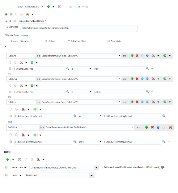

この変換ルールを作成します。

  5. 「追加」>「ルールの追加」をクリックします。
最初のIF文の作成
このIF文を作成します。 履行明細1の変更が追加かどうかを決定します。
最初のIF文
演習
  1. Is Aの左側のフィールドに、FulfillLineと入力します。
  2. Is Aの右側にあるフィールドで、「下向き矢印」をクリックし、OrderTransformationRules.FulfillLineVOをクリックします。
  3. 「テストの追加>単純テスト」をクリックします。
  4. 「左の値」をクリックします。
  5. 条件ブラウザで、FulfillLineを展開し、DeltaType > OKをクリックします。
  6. 右の値属性に、"Add"と入力します。 二重引用符を含める必要があります。
  7. 「保存」をクリックします。
2番目のIF文の作成
このIF文を作成します。 履行明細2の変更が削除かどうかを決定します。
2つ目のIF文
演習
  1. 「パターンの追加」をクリックします。
  2. Andの下のウィンドウで、FulfillLine2と入力します。
  3. Is Aの右側にあるフィールドで、「下向き矢印」をクリックし、OrderTransformationRules.FulfillLineVOをクリックします。
  4. 「テストの追加>単純テスト」をクリックし、「左の値」をクリックします。
  5. 条件ブラウザで、FulfillLine2を展開し、DeltaType > OKをクリックします。
  6. 属性の右の値に、"Delete"と入力します。 二重引用符を含める必要があります。
    「保存」をクリックします。
3番目のIF文の作成
このIF文を作成します。 履行明細1の在庫品目が履行明細2の在庫品目と同じかどうかを決定
3番目のIF文
演習
  2. Andの下のウィンドウで、FulfillLineと入力します。
  5. 条件ブラウザで、FulfillLineを展開し、InventoryItemIdをクリックし、OKをクリックします。
  6. 「右値」をクリックします。
  7. 条件ブラウザで、FulfillLine2を展開し、InventoryItemId > OKをクリックします。
    「保存」をクリックします。
4番目のIF文の作成
このIF文を作成します。 履行明細1の履行明細IDが履行明細2の履行IDと異なるかどうかを決定します。
4番目のIF文
演習
  5. 条件ブラウザで、FulfillLineを展開し、InventoryItemId > OKをクリックします。
  6. Is > Isn'tをクリックします。
  7. 「右値」をクリックします。
  8. 条件ブラウザで、FulfillLine2を展開し、InventoryItemId > OKをクリックします。
    「保存」をクリックします。
Then文の作成
この処理を作成します。 履行明細1および履行明細2が削除されます。
Then文
演習
  1. Then領域で、「Add Action」>「Assert New」をクリックします。
  2. 「ターゲットの選択」をクリックし、OrderTransformationRules.DeleteOrderLineをクリックします。
  3. 「プロパティの編集」をクリックします。
  4. プロパティ・ダイアログで値を入力し、OKをクリック
    名前
    fulfillmentLineId
    fulfillmentLineId
    viewRowImpl
    fulfillmentLineId
  5. 「処理の追加」>「取消」をクリックします。
  6. 「ターゲットの選択」をクリックし、FulfillLine2をクリックします。
    「保存」をクリックします。
