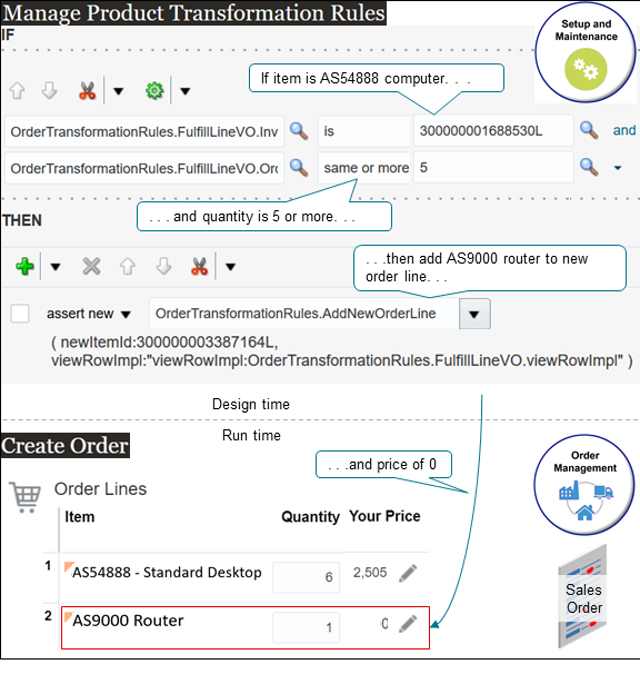

  3. 「製品変換ルールの管理」ページで、新しいルールを作成します。
    拡張モードを使用しないでください。
  4. If領域で、条件を設定します。
    コード
    説明
    OrderTransformationRules.FulfillLineVO.InventoryItemId is 300000001688530L
    FulfillLineVOは、履行明細の属性の実行時値を含む仮想オブジェクトです。 オーダー管理では、販売オーダーの作成時にFulfillLineVOが移入されます。
    この文は、InventoryItemId属性の値を取得することを示します。 この属性はFulfillLineVO仮想オブジェクト(VO)にあり、OrderTransformationRulesディクショナリにはFulfillLineVOが含まれます。
    InventoryItemId属性に300000001688530L (AS54888デスクトップ・コンピュータ)が含まれている場合は、このルールの次の条件に進みます。 そうでない場合は、ルールを終了します。
    OrderTransformationRules.FulfillLineVO.OrderedQty is same or more than 5
    OrderedQty属性の値を取得します。
    OrderedQty属性の値が5以上の場合は、このルールのThen文に進みます。 そうでない場合は、ルールを終了します。
  5. Then領域で、新しいアクションを追加します。
    コード
    説明
    Assert New OrderTransformationRules.AddNewOrderLine
    新しいオーダー明細を販売オーダーに追加します。
    newItemId: 300000003387164L
    Visionルーターである300000003387164L品目をオーダー明細に追加します。
    新規オーダー明細などの新規オブジェクトを追加するには、新規アサートを使用します。
    viewRowImpl:OrderTransformationRules.FulfillLineVO.viewRowImpl
    viewRowImpl:FLine.ViewRowImplを使用して、ランタイム値を含む行を指定します。
  6. 「保存>リリース」をクリックします。

  1. 別のブラウザに戻り、販売オーダーを作成します。
  2. オーダー明細を追加します。
    属性
    項目
    AS54888
    数量
    5以上
  3. 「送信」をクリックします。
  4. オーダー管理が新しいオーダー明細を追加したことを確認します。
    属性
    項目
    AS9000ルーター
    数量
    1
    価格
    0
