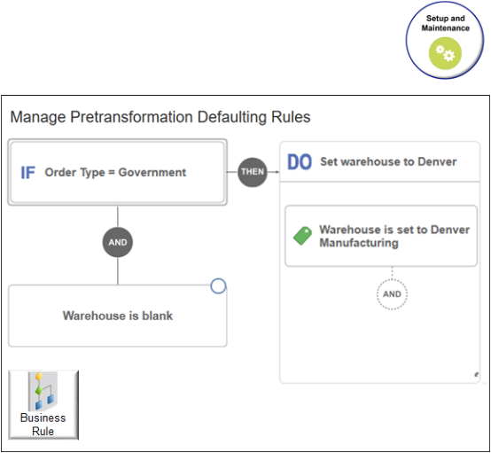

Visual Information Builderを使用して、別の属性の値に従って属性のデフォルト値を設定する変換前ルールを管理します。
変換前ルールを作成します。
  • オーダー・タイプが政府の場合は、倉庫をDenver Manufacturingに設定します。
たとえば:
ステップの概要
  1. If文を作成します。
  2. Then文を作成します。
  3. ルールをアクティブ化して公開します。
このトピックではサンプル値を使用します。 ビジネス要件によっては、別の値が必要になる場合があります。

  4. 条件の意味を説明するようにIf文に名前を付けます。
    • 「説明を入力」をクリックします。
    • 「説明を入力」ダイアログで、Order Type = Governmentと入力し、OKをクリックします。
  5. 「新規条件」 (IF領域の破線の円)をクリックします。
  6. 「条件の作成」ダイアログで、order typeと入力し、しばらく待ってから「オーダー・タイプ(オーダー・ヘッダー)」をクリックします。
    入力が終了してから待機すると、ダイアログに提案が表示されます。
  7. 「次と等しい」条件を受け入れ、オーダー・タイプを政府に設定し、OKをクリックします。
    IF領域に条件が表示されます。
    • Order Type is equal to Government
  8. Andをクリックします。
  9. 「条件の作成」ダイアログで、wareと入力し、しばらく待ってから「倉庫(オーダー履行明細)」をクリックします。
  10. =Is Blankに変更し、OKをクリックします。
    IF領域に条件が表示されます。
    • Warehouse is blank
      値を設定する前に、変換前ルールで設定した属性が空であることを確認してください。 このテストは、ルールまたはオーダー入力スペシャリストがすでに設定している値をルールが評価または変更しないことを確認するのに役立ちます。

  1. THEN > DOをクリックします。
  2. アクションの意味を説明するようにDOに名前を付けます。
    • 「説明を入力」をクリックします。
    • 「説明を入力」ダイアログで、Set warehouse to Denverと入力し、OKをクリックします。
  3. 「新規アクション」 (DO領域の破線の円)をクリックします。
  4. 「処理の作成」ダイアログで、wareと入力し、しばらく待ってから「倉庫(オーダー履行明細)」を選択します。
  5. 「処理の作成」ダイアログで、「検索」をクリックします。
  6. 検索ダイアログで、Denverと入力し、「検索」をクリックします。
  7. 倉庫名で、Denver Manufacturingをクリックし、OKをクリックします。
  8. 「処理の作成」ダイアログで、OKをクリックします。
    DO領域に条件が表示されます。
    • Warehouse is set to Denver Manufacturing
  9. 「保存して閉じる」をクリックします

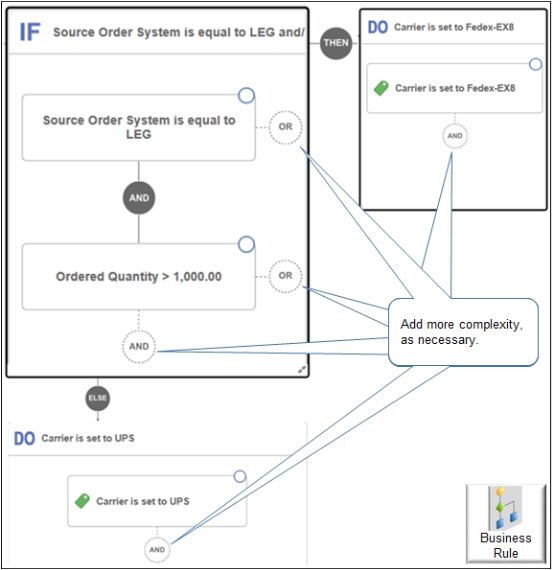

複雑な例
ルールをさらに複雑にします。 たとえば、履行システムで、レガシー・システムで作成した大規模なソース・オーダーに1つの運送業者を使用し、その他すべての販売オーダーに別の運送業者を使用できます。
  • ソース・システムがレガシー・システムであり、数量が1,000を超える場合は運送業者Fedexを使用し、それ以外の場合は運送業者UPSを使用します。
出荷環境では、通常はFedex (Federal Express)を使用して小規模から中規模のパッケージを提供し、UPS (United Parcel Service)を使用して大規模パッケージを提供するとします。
ビジネス要件を満たすOR、ELSE、THENおよびAND条件を追加できます。
OR、ELSE、THENおよびAND条件の追加
