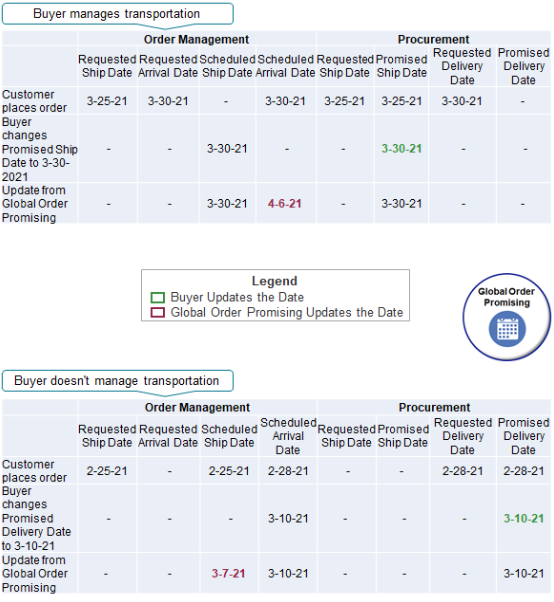

Order Managementでは、これらの値がOracle Cost Managementに送信され、Cost Managementでは、売上原価の計算時にいずれかの値がランダムに選択されます。 これは間違った値である可能性があり、エラーが発生する可能性があります。 「売上原価の出荷タスクから搬送名を使用」プロファイルを「Y」に設定でき、Order Managementはカスタム・タスクからではなく「出荷」から値を送信します。
グローバル・オーダー納期回答を使用してオーダー管理で日付を再計算
ORA_DOO_RECOMPUTE_PROMISE_DATE
「Order Managementでの日付の再計算にGlobal Order Promisingを使用」サブトピックを参照してください。

  • バイヤーが輸送を管理する場合、オーダー管理は購買オーダーのリクエスト搬送日を販売オーダーの予定到着日にマップします。 オーダー管理とGlobal Order Promisingでは、予定到着日を再計算するときにリクエスト搬送日の値が無視されます。
バイヤーが輸送を管理する場合の例
バイヤーが輸送を管理する場合の例
ノート
バイヤーによる輸送の管理
バイヤーが輸送を管理しない
Global Order Promisingで、移動リード・タイムを5日間に設定したとします。
Global Order Promisingで、移動リード・タイムを3日間に設定したとします。
バイヤーは、調達の約束出荷日を改訂できます。
バイヤーは約束搬送日を改訂できますが、調達の約束出荷日は改訂できません。
Global Order Promisingでは、予定到着日が更新されます。
Global Order Promisingでは、予定出荷日が更新されます。
