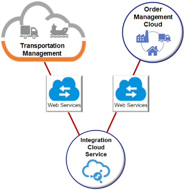

Webサービスの使用
オーダー管理は、Transportation ManagementまたはGlobal Trade Managementと統合するように事前定義されていません。 更新13以降では、Integration Cloud Service、同期webサービスまたはその他の非同期Webサービスを使用して、輸送管理システムと統合できます。 更新13の前に、非同期webサービスのみを使用する必要があります。
Integration Cloud Service、同期webサービス、またはその他の非同期Webサービスを使用して輸送管理システムと統合するフロー。

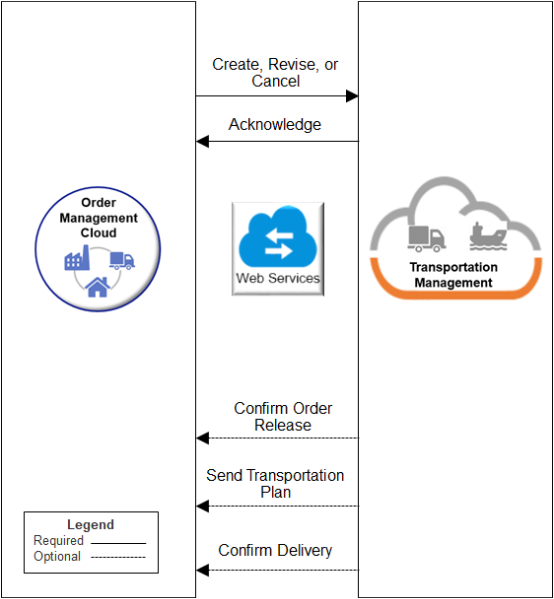

webサービスを介して詳細を通信します。
  • 必須。
    • 販売オーダーの作成、改訂または取消時に、Order ManagementからTransportation Managementに詳細を送信します。
    • acknowledgementをTransportation Managementからオーダー管理に送信します。
  • オプション。
    • オプションとして、履行詳細をTransportation Managementからオーダー管理に送信します。 たとえば、Transportation Managementがオーダー・リリースを作成したことを確認し、更新されたスケジュール日を含む輸送プランを送信するか、配送日などの配送確認詳細を送信します。

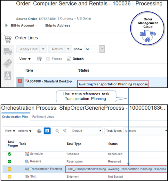

実行時に、オーダー明細のステータス属性はオーケストレーション・プロセスのDOO_TransportationPlanningを参照し、輸送プランニング・レスポンス待ちのステータスを取得します。
オーダー明細の属性ステータスは、オーケストレーション・プロセスのタスク・タイプDOO_TransportationPlanningを参照します。

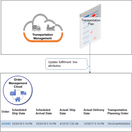

  • Transportation Managementから更新されたスケジュール日とオーダー・リリース番号を取得します。
  • Transportation Managementに送信された販売オーダーがオーダー管理によって更新されないようにします。 このトピックの後半の制約に関する項を参照してください。
輸送計画および搬送確認の取得に関する次の点に注意してください。
  • 輸送計画は、TaskInstanceStatusCode属性のDOO_TP_PLANNED値を使用します。
  • 輸送プランによって、予定出荷日属性および予定到着日属性が更新されます。
  • Transportation Managementが輸送計画を2つの異なる出荷に分割すると、Transportation Managementはこれらの出荷の最新の日付をオーダー管理に送信します。 たとえば、出荷1が1月1日に搬送され、出荷2が1月15日に搬送される場合、Transportation Managementがオーダー管理に送信する輸送計画には、完成した出荷の最新日付(1月15日)のみが含まれます。

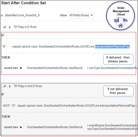

一時停止ステップの「ルールのクリック」をクリックし、2つの一時停止ルールを作成します。
ルールをクリックしてから、2つの一時停止ルールを作成します。
オーダー管理では、搬送確認の受信後にSAC_SYSTEM_EVENT_POD_PAUSEがリリースされるため、このイベントを使用して後続の販売オーダーを処理できます。
ルール 1
一時停止タスクをリリースするルールを作成します。
If
"D" equals ignore case DooSeededOrchestrationRules.DOOFLine.TransporationPlannedFlag
then
assert new DooSeededOrchestrationRules.SacResult (sacType:DooSeededOrchestrationRules.SacResult.SAC_TYPE_IMMEDIATE)
説明
コード
説明
"D"
Dは搬送済を意味します。
If "D" equals ignore case DooSeededOrchestrationRules.DOOFLine.TransporationPlannedFlag
履行明細のTransporationPlannedFlag属性にDが含まれている場合。
次に、一時停止タスクをただちに解放し、オーケストレーション・プロセスの次のステップに進みます。
ルール 2
オーケストレーション・プロセスを一時停止するルールを作成します。
If
NOT ("D" equals ignore case DooSeededOrchestrationRules.DOOFLine.TransporationPlannedFlag )
then
assert new DooSeededOrchestrationRules.SacResult (eventName:DooSeededOrchestrationRules.SacResult.SAC_SYSTEM_EVENT_POD_PAUSE, reevaluateFlag:"Y",sacType:DooSeededOrchestrationRules.SacResult.SAC_TYPE_EVENT)
説明
コード
説明
"D"
Dは搬送済を意味します。
If NOT ("D" equals ignore case DooSeededOrchestrationRules.DOOFLine.TransporationPlannedFlag )
履行明細のTransporationPlannedFlagにDが含まれていない場合。
処理
  • SAC_SYSTEM_EVENT_POD_PAUSEビジネス・イベントを使用して、オーケストレーション・プロセスを一時停止します。
  • オーケストレーション・プロセスがステップを終了するたびに条件を評価するには、reevaluateFlag:"Y"を使用します。 条件がtrueに評価されない場合は、一時停止タスクを解放します。
  • SAC_TYPE_EVENTを使用して、オーダー管理リリースSAC_SYSTEM_EVENT_POD_PAUSEまで一時停止タスクを一時停止します。
一時停止ルールの作成方法の詳細は、「イベントのオーケストレーション・プロセスの一時停止」を参照してください。

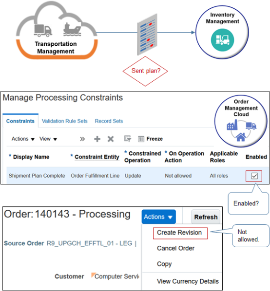

輸送プランニング終了後の変更の防止
更新18Cの前にOracle Inventory Managementを使用する場合は、事前定義済の出荷計画完了処理制約を有効にします。
事前定義処理制約出荷計画完了を使用可能にするフロー。
ノート
  • 出荷計画完了により、Transportation Managementが輸送計画をInventory Managementに送信した後、Order Management作業領域でオーダー明細を改訂できなくなります。 この制約は、使用不可として事前定義されています。 設定時に有効にできます。
    更新18Cより前は、Inventory Managementでは、Transportation Managementが輸送計画をInventory Managementに送信した後、数量変更またはオーダー取消のみがサポートされています。 Inventory Managementでは、更新18Cより前の他のオーダー改訂はサポートされません。
    Inventory Managementでは、更新18C以降のリビジョンがサポートされています。 「更新」18Cに移動した後で、「出荷計画完了」を無効にできます。 バックグラウンドについては、「四半期更新の実行(ドキュメントID 2337485.1)」を参照してください。
  • オーダー管理では、輸送計画を使用して、Transportation Managementがすでに輸送計画を出荷に送信したかどうかを判断します。
  • Oracle Inventory Managementを使用しない場合は、出荷プラン完了制約を有効にしないでください。
詳細は、「処理制約の管理」を参照してください。

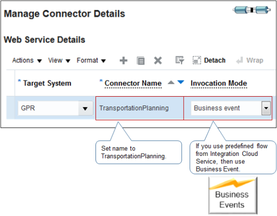

「コネクタ詳細の管理」ページでコネクタを設定します。
コネクタ詳細の管理ページでコネクタを設定します。
ノート
属性
説明
コネクタ名
コネクタにTransportationPlanningという名前を付けます。
オーダー管理では、フロー内の様々なロケーションでこの名前を使用します。 TransportationPlanningを使用すると、設定中またはトラブルシューティング中にフローに関係するコネクタを識別するのに役立ちます。
起動モード
次の場合

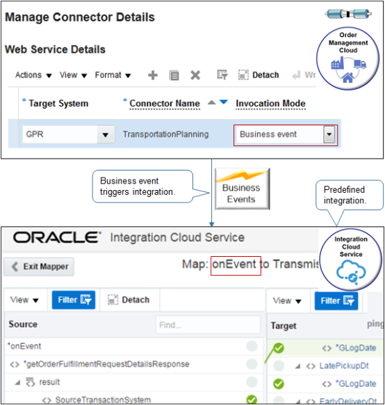

  • Integration Cloud Serviceの事前定義済統合を使用し、起動モードをビジネス・イベントに設定します。
  • 事前定義済統合を使用せずに、起動モードを同期または非同期に設定します。

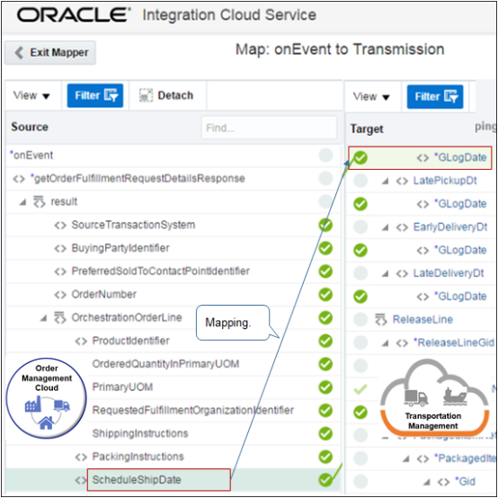

Integration Cloud Serviceの事前定義済統合の使用
統合の開始点として、Integration Cloud Serviceの事前定義済統合を使用します。 TransportationPlanningコネクタを使用して、ビジネス・イベントを介して接続します。
コネクタTransportationPlanningを使用してビジネス・イベントを介して接続するフロー。
たとえば:
コネクタTransportationPlanningを使用してビジネス・イベントを介して接続するフローの例。
ノート
  • ビジネス・イベントによって統合がトリガーされます。
  • オーダー管理の1つの履行明細は、1つのオーダー・リリースと、Transportation Managementの1つのオーダー・リリース明細にマップされます。 たとえば、統合によって、オーダー管理のScheduleShipDate属性がTransportation ManagementのGLogDate属性にマップされます。
  • ビジネス要件を満たすように事前定義済統合を変更します。 たとえば、出荷セットまたは構成品目の履行明細をグループ化するには、それらをTransportation Managementの単一のオーダー・リリースにグループ化します。
  • Transportation Managementは、1つの履行明細にマップされるオーダー・リリース明細ごとに、オーダー管理にステータス更新を送信します。

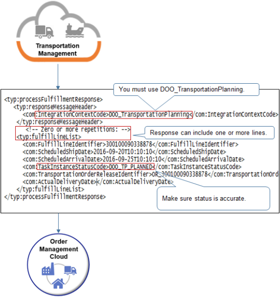

レスポンス・ペイロードの例
次に、Transportation ManagementがOrder Managementに送信するレスポンスの例を示します。
Transportation Managementが送信するレスポンスのペイロード。
ノート
  • Integration Cloud Serviceの事前定義済統合では、この構造が使用されます。 変更する場合は、履行システムで送信する必要があるデータの例として、このペイロードを使用します。
  • レスポンスには、1つ以上の履行明細を含めることができます。
  • IntegrationContextCode属性は、DOO_TransportationPlanningタスク・タイプと同じである必要があります。
  • TaskInstanceStatusCode属性に、ステータスを正確に反映する値(DOO_TP_PLANNEDなど)が含まれていることを確認してください。 使用できるステータスの詳細は、「Order ManagementとTransportation Managementの統合」を参照してください。
  • 画面印刷では、TransportationOrderReleaseIdentifier行が切り捨てられます。 ここが全てです。
