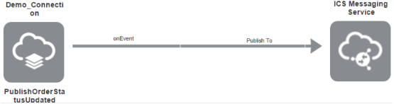

Oracle ERP Cloudエンドポイントの構成ダイアログで、ERP Cloud接続のイベントおよびシナリオを指定します。 値を設定し、「次へ」をクリックします。
属性
値
エンドポイントをどのようにコールしますか。
エンドポイントの説明。 たとえば、
PublishOrderStatusUpdated
と入力します。このエンドポイントの機能
接続の説明。 たとえば、
Publish the OrderStatusUpdated event
と入力します。 -
「ビジネス・イベントあり」オプションを選択します。
Integration Cloud Serviceでは、以前に設定したURLを使用してイベント・カタログを取得し、サブスクリプションのビジネス・イベント・リストに表示します。 このリストは、Oracle ERP Cloudで使用可能なイベントから選択するのに役立ちます。
サブスクリプションのビジネス・イベント・リストで、
Order
と入力し、「販売オーダー通知>次へ」をクリックします。 -
Configure the Response to Send to Oracle ERP Cloud Applicationページで、Integration Cloud Serviceはこの統合のイベントをリスニングし、オーダー管理に返信せずにサブスクライバに送信することに注意してください。 次に、「なし>次へ」をクリックします。
サマリー・ページで、「完了」をクリックします。

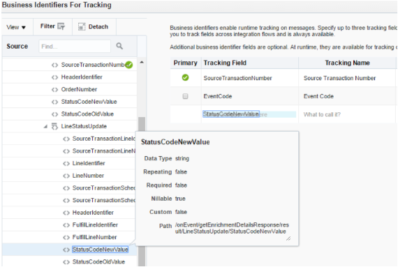

ビジネス・イベントを追跡して、統合をテストおよびモニターできるようにします。 通常の操作中にデプロイメントを監視できるように、少なくとも1つのビジネス・イベントを追跡します。
表示されたページで、「トラッキング」をクリックします。
トラッキングを使用して設定をテストします。 統合でIntegration Cloud Serviceのモニタリング・システムで使用されるビジネス・イベントを表示できます。
この例では、トラッキングのビジネス識別子ページのソース・ツリーの結果ブランチで、「さらにロード」をクリックします。
追跡するビジネス識別子は次のとおりです。
階層ツリーから「トラッキング・フィールド」列の最初の行にSourceTransactionNumberをドラッグ・アンド・ドロップします。
階層ツリーから「イベント」を「トラッキング・フィールド」列の2行目にドラッグ・アンド・ドロップします。
結果ブランチで、LineStatusUpdateを展開し、「さらにロード」をクリックします。
StatusCodeNewValueを階層ツリーから「トラッキング・フィールド」列の3行目にドラッグ・アンド・ドロップします。
「完了」をクリックします。
表示されたページで、「保存>統合の終了」をクリックします。

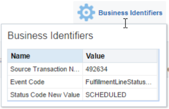

検索結果で、Order Managementが販売オーダーに対して複数のイベントを使用したことを確認します。 リストの上部にある「イベント」(最新のイベント)をクリックします。
表示されたページで、「ビジネス識別子」をクリックし、前にトラッキングするために設定したトラッキング詳細が表示されることを確認します。
この例で設定した詳細を次に示します。
SourceTransactionNumber オーダー番号を識別します。
Event. トリガーされるビジネス・イベント(FulfillmentLineStatusUpdate)を識別します。
StatusCodeNewValue. 履行明細の新しいステータス値(予定済)を識別します。
