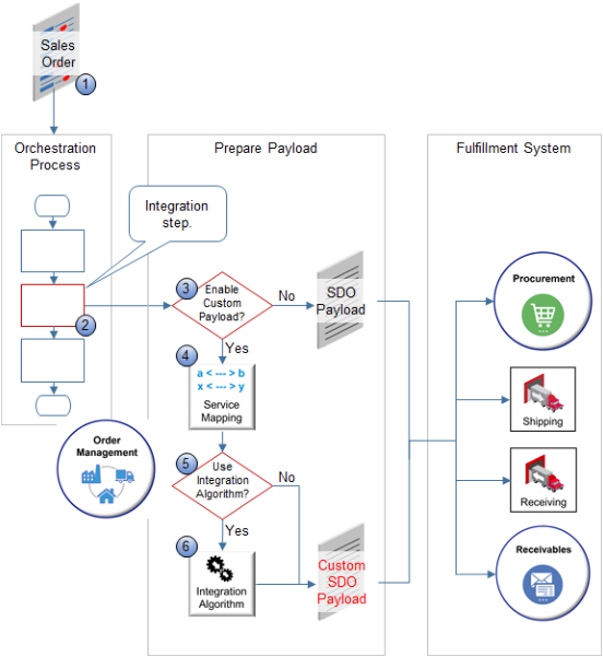

オーダー管理を他のOracle Applicationsと統合するフロー。
ノート
  1. オーダー管理で作成する販売オーダーなど、オーダー詳細を取得します。
  2. オーケストレーション・プロセスの統合ステップで事前定義済タスク・タイプを使用して、履行システムに詳細を送信します。
  3. ダウンストリーム統合に対するカスタム・ペイロードの有効化機能を有効にしましたか。
    使用可能
    説明
    Yes
    サービス・マッピングを使用します。 ペイロードを設定して、履行システムと統合できます。
    No
    事前定義されたSDOペイロード(サービス・データ・オブジェクト)を使用して、履行に進みます。 SDOを使用する例は、「ペイロードに価格、割引および出荷手数料を含める」を参照してください。
  4. オーダー管理と履行システムの間で属性をマップするように設定したサービス・マッピングをコールします。
  5. 統合アルゴリズムを作成しましたか。
    統合アルゴリズムの作成
    Yes
    電話してください。 必要に応じて、統合アルゴリズムを使用して、より複雑なロジックを実行します。
    No
    サービス・マッピングのみを使用してペイロードを作成します。
  6. サービス・マッピングおよび統合アルゴリズムを使用してペイロードを作成します。
ノート
  • 統合を作成するときに、統合アルゴリズムおよびサービス・マッピングを設定します。
  • 統合アルゴリズムは、価格設定アルゴリズムに似たロジックを使用します。
  • 統合に対して設定したサービス・マッピングでは、価格設定に対して設定したサービス・マッピングに似たロジックが使用されます。
  • 価格設定管理作業領域を使用して、統合アルゴリズムと、統合に使用するサービス・マッピングを設定します。 ただし、サービス・マッピングおよび統合アルゴリズムは、Pricingとは完全に異なります。 Pricing Administrationは、Pricingがサービス・マッピングおよび統合アルゴリズムに使用するロジックの一部を利用する場合にのみ使用します。
  • 統合アルゴリズムおよび統合に対して設定したサービス・マッピングは、価格設定には影響しません。
