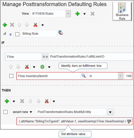

  3. 「変換後デフォルト・ルールの管理」ページで、新しいルールを作成します。
    属性
    名前
    請求ルール
    有効日
    常時
    アクティブ
    チェック・マークが含まれます
    拡張モード
    チェック・マークが含まれます
  4. If文を作成します。
    Fline is a PostTransformationRules.FulfillLineVO
  5. And文を作成します。
    Fline.InventoryItemId is 149
  6. Then文を作成し、「保存してクローズ」をクリックします。
    assert new PostTransformationRules.ModifyEntity (attrName:"BillingTrxTypeId", attrValue:1, viewRowImpl:Fline.ViewRowImpl)
