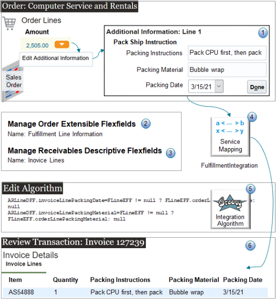

Order ManagementとOracle Receivables間の独自のオーダー明細属性の統合
オーダー管理の拡張可能フレックスフィールドを使用して、独自のオーダー明細詳細を取得し、それらを付加フレックスフィールドに送信して、Oracle Receivablesで請求書に関するこれらの詳細を表示できます。
ノート
オーダー管理で新しい販売オーダーのオーダー明細を作成するときに、独自の出荷詳細を追加する必要があるとします。 オーダー入力スペシャリストは、オーダー明細の金額列の下矢印をクリックし、追加情報の編集をクリックして、それを使用して詳細を追加します。
梱包指示
梱包資材
梱包日
これらの属性を履行明細情報拡張可能フレックスフィールドに追加します。
請求書明細付加フレックスフィールドを編集して、請求書明細に出荷詳細を表示できるようにします。
FulfillmentIntegrationサービス・マッピングを変更して、Order ManagementとOracle Receivablesの付加フレックスフィールド間で拡張可能フレックスフィールドをマップします。
通信するデータを指定する統合アルゴリズムを作成します。
請求作業領域を使用して、出荷詳細を含む請求書を確認します。
設定のサマリー
設定を準備します。
拡張可能フレックスフィールドを編集します。
拡張可能フレックスフィールドのサービス・マッピングを編集します。
付加フレックスフィールドを編集します。
付加フレックスフィールドのサービス・マッピングを編集します。
統合アルゴリズムを作成します。
設定をテストします。

オーダー管理がOracle Receivablesとの通信に使用するサービスにカスタム属性をマップします。
「サービス」をクリックします。
サービス・リストで、値を持つ「行」をクリックします。
属性
値
サービス
InvoiceService
InvoiceService「詳細」領域で、値を持つ行をクリックします。
属性
値
Entity
TransactionLineDff
ページの下部にあるTransactionLineDff「エンティティ」領域で、カスタム属性を追加して、Order ManagementがInvoiceServiceを介して通信できるようにします。
属性
別名
FulfillLineId
FulfillLineId
NameSpace
XsiType
__FLEX_Context
InvoiceLinePackingMaterial_Custom
InvoiceLinePackingDate_Custom
InvoiceLinePackingInstructions_Custom
ノート
FulfillLineIdの書込みを有効にしないかぎり、追加する各属性の読取り属性および書込み属性を有効にします。
カスタム属性の別名を設定するときは、メモリー・ジョガーを使用します。 付加フレックスフィールド用に作成したセグメントのAPI名属性と同じ値です。
「保存して閉じる」をクリックしてから、「完了」をクリックします。
統合アルゴリズムの作成
必要なロジックを実装するには、別のヘルプ・トピックから統合アルゴリズムを変更します。
価格設定管理作業領域に移動します。
オーダー管理者権限を使用して、価格設定管理作業領域で使用する統合アルゴリズムおよびサービス・マッピングにアクセスし、統合を設定します。
「タスク」をクリックし、Order Management Configurationの下の「アルゴリズムの管理」をクリックします。
「アルゴリズムの管理」ページで、「処理」>「作成」をクリックします。
「アルゴリズムの作成」ページで、値を設定します。
属性
値
名前
Integrate_OM_and_ARカスタム
任意のテキストを使用できますが、名前の末尾にスペースを付け、次にカスタムという単語を付ける必要があります。
「保存」をクリックします。
「変数」をクリックし、「処理」>「行の追加」をクリックして値を設定し、「保存」をクリックします。
属性
値
名前
ARIntegration
データ型
データ・オブジェクト
必須
チェック・マークが含まれます。
Input/Output
入力と出力
内部サービス・スキーマ
FulfillmentIntegration.InvoiceService
「アルゴリズム」をクリックします。
「ステップの追加>条件付きアクション」をクリックします。
データ・セット領域で、「行の追加」をクリックし、値を設定します。
属性
値
名前
FLine
変数パス
ARIntegration.FulfillLine
プライマリ
チェック・マークが含まれます。
条件の実行領域で、「条件の追加」>「デフォルト処理」をクリックします。
アクション・ウィンドウでコードを追加し、「保存」をクリックします。
ARLineDFF.invoiceLinePackingDate=FLineEFF != null ? FLineEFF.orderLinePackingDate: null ARLineDFF.invoiceLinePackingMaterial=FLineEFF != null ? FLineEFF.orderLinePackingMaterial: nullコードの動作は次のとおりです。
コード
説明
ARLineDFF.invoiceLinePackingDate=FLineEFF != null ? FLineEFF.orderLinePackingDate: null拡張可能フレックスフィールドのorderLinePackingDate属性の値。
「値を含む」。 付加フレックスフィールドのinvoiceLinePackingDate属性の値を、orderLinePackingDateに含まれる値に設定します。
「値が含まれていません」。 invoiceLinePackingDateの値を空に設定します。
ARLineDFF.invoiceLinePackingMaterial=FLineEFF != null ? FLineEFF.orderLinePackingMaterial: null拡張可能フレックスフィールドのorderLinePackingMaterial属性の値。
「値を含む」。 付加フレックスフィールドのinvoiceLinePackingMaterial属性の値を、orderLinePackingMaterialに含まれる値に設定します。
「値が含まれていません」。 invoiceLinePackingMaterialの値を空に設定します。
アルゴリズムをテストし、「保存してクローズ」をクリックします。
サービス・マッピングに統合アルゴリズムを追加します。
価格設定管理作業領域で、「タスク」をクリックし、オーダー管理構成の下の「サービス・マッピングの管理」をクリックします。
「サービス・マッピングの管理」ページの名前列で、FulfillmentIntegrationをクリックします。
「サービス・マッピングの編集」ページで、「サービス」をクリックします。
サービス・リストで、InvoiceServiceサービスを含む行を変更します。
サービス
実装タイプ
実装
InvoiceService
アルゴリズム
これは、作成した統合アルゴリズムの名前です。
「保存して閉じる」をクリックします
