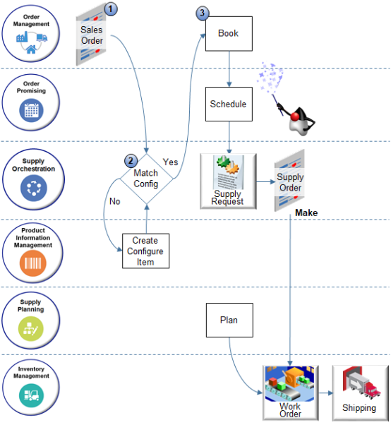

次に、サプライ・チェーン・オーケストレーションが構成済品目を製造フローで履行する例を示します。
サプライ・チェーン・オーケストレーションによる製造フローの構成品目の履行方法の例。

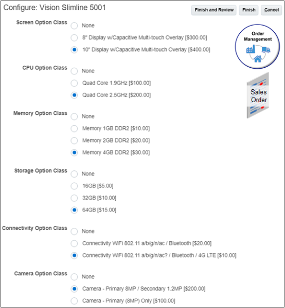

  1. ユーザーは、オーダー管理作業領域で販売オーダーを作成し、カタログ明細でzCZ_AT6751010- Vision Slimline 5001品目を検索し、構成および追加をクリックし、構成ダイアログを使用して構成オプションを設定し、終了をクリックしてオーダーを発行します。
  2. オーダー管理からサプライ・チェーン・オーケストレーションに要求が送信されます。 リクエストには、ユーザーが選択したオプションなど、構成済品目に関する詳細が含まれます。
    オーダー組立リクエスト、またはオーダー組立構成部品が少なくとも1つあるオーダー・ピック・リクエストの場合、サプライ・チェーン・オーケストレーションはリクエストを調べて、前のリクエスト中に構成品目がすでに処理されているかどうかを確認します。
    サプライ・チェーン・オーケストレーションの場合
    説明
    前のリクエスト中に構成品目をまだ処理していません。
    サプライ・チェーン・オーケストレーションは、新規作成リクエストをProduct Information Managementに送信し、Product Information Managementによりリクエストを作成します。
    Product Information Managementでは、一意の名前を持つ単一レコードに構成が格納されます。 オーダー管理では、オーダー明細の構成品目属性にレコード識別子が格納されます。

    • ユーザーがVision Slimline 5001をオーダー明細に追加するとします。 これには、画面およびCPUの構成オプションが含まれます。 ユーザーは画面を10に、CPUを2.5 GHzに設定します。 サプライ・チェーン・オーケストレーションはレコードを検索し、この構成をリクエストした他のオーダー明細がないことを検出して、作成リクエストを送信します。
    • その後、ユーザーは別のSlimlineを追加し、画面を10に、CPUを2.5 GHzに設定します。 供給オーケストレーションは、まったく同じ構成を検出して使用します。
    • その後、ユーザーはSlimlineを含む別のオーダー明細を追加しますが、今回は画面を8に、CPUを2.5 GHzに設定します。 サプライ・チェーン・オーケストレーションはまったく同じ構成を見つけられないため、作成リクエストを送信します。

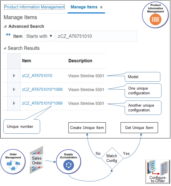

    Product Information ManagementがzCZ_AT6751010をどのように格納するかを次に示します。
    Product Information ManagementがzCZ_AT6751010を格納する方法。
    ノート
    • zCZ_AT6751010を検索すると、モデルおよびモデルの各インスタンスが返されます。
    • zCZ_AT6751010は、作成する構成モデルです。 Product Information Managementでは更新されません。
    • サプライ・チェーン・オーケストレーションは、ユーザーがオーダー管理でオーダーしたときに、他の2つのインスタンスを作成するリクエストをProduct Information Managementに送信しました。
      • zCZ_AT6751010*1088は、zCZ_AT6751010の一意のインスタンスです。 これには、ユーザーが選択した特定の値(10インチ画面や2.5 GHz CPUなど)が含まれます。
      • zCZ_AT6751010*1089は、zCZ_AT6751010の別の一意のインスタンスです。 8インチ画面と2.5 GHz CPUが含まれています。
      Product Information Managementでは、構成のない非構成品目として品目が格納されます。 構成品目インスタンスの構造は格納されません。 これは、重複する構造要素を表に格納しないようにするためです。 サプライ・チェーン・オーケストレーションでは、構成オプションごとにユーザーが選択した選択肢と、サプライ・チェーン・オーケストレーションが使用する照合リポジトリ内の構造が格納されます。 品目でトランザクション属性を有効にすると、サプライ・チェーン・オーケストレーションでも照合リポジトリに格納されます。
