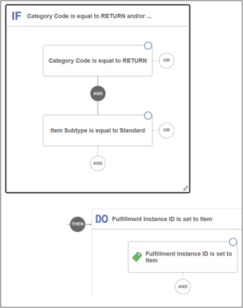

eBusinessスイートに品目をルーティング
ルールを作成します。
品目をeBusiness Suiteにルーティングするルール。
やれ。
  1. 「外部インタフェース・ルーティング・ルールの管理」ページで、「新規ルールの作成」をクリックし、値を設定します。
    属性
    名前
    説明
    構成品目を含まない販売オーダーをオーダー管理からeBusiness Suiteにルーティングします。
  2. If領域で、文を作成します。
    If Category Code is equal to RETURN
    and
    Item Subtype is equal to Standard
  3. Do領域で、属性の文を作成します。
    属性
    履行インスタンスID
    品目に設定
  4. 「保存して閉じる」をクリックします
  5. 作成したルールをクリックします。 表示されたダイアログで値を設定し、「保存してクローズ」をクリックします。
    属性
    Priority
    ルールのアクティブ化
    チェック・マークが含まれます。

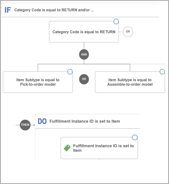

構成済品目をeBusinessスイートにルーティング
ルーティング・ルールを作成します。
構成済品目をeBusiness Suiteにルーティングするルール。
構成品目のルーティング・ルールを作成します。
  1. 「外部インタフェースのルーティング・ルールの管理」ページで、「新規ルールの作成」をクリックし、これらの値を設定します。
    属性
    名前
    説明
    構成品目を含む販売オーダーをオーダー管理からeBusiness Suiteにルーティングします。
  2. If領域で、文を作成します。
    and
    Item Subtype is equal to Pick-to-order model
    or
    Item Subtype is equal to Assemble-to-order model
    属性
    履行インスタンスID
    品目に設定
    属性
    Priority
    ルールのアクティブ化
    チェック・マークが含まれます。

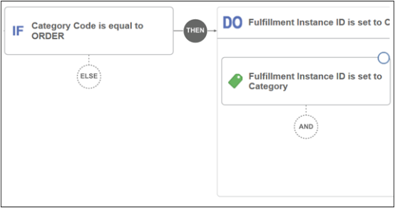

ルールを作成します。
eBusiness Suiteに構成済品目を返すルール。
構成品目を含む返品オーダーをサポートするルーティング・ルールを作成します。
    属性
    名前
    返品オーダーをeBusiness Suiteにルーティング
    説明
    構成品目を含む返品オーダーをオーダー管理からeBusiness Suiteにルーティングします。
  2. If領域で、文を作成します。
    If Category Code is equal to ORDER
    ヒント:
    「新規条件」をクリックし、「条件の作成」ダイアログでCategoryと入力し、リストの値が表示されるまで待機してから、Category Code (Order Fulfill Line)をクリックします。
    属性
    履行インスタンスID
    カテゴリに設定
    ノート:
    「新規アクション>値の設定」をクリックします。 「処理の作成」ダイアログで、最上位の値を「履行インスタンスID」に設定し、「設定」の下にある「属性」をクリックし、Categoryと入力します。 この方法を使用すると、すでに定義されている属性が表示され、ルールで使用できる属性の選択に役立ちます。
    属性
    Priority
    ルールのアクティブ化
    チェック・マークが含まれます。
