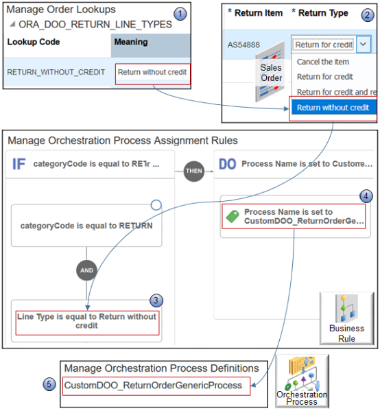

顧客が競合相手のオーダーを返品できるようにする場合など、オーダー管理でクレジット・メモを作成しない場合があります。 次のフローを設定します:
ノート
ユーザーがクレジットなしの返品かどうかを指定できる参照を作成します。
ユーザーは、クローズ済販売オーダーを検索して表示し、「販売オーダー明細」領域で「返品」をクリックしてから、「返品品目」ダイアログを使用して返品タイプを設定します。
割当ルールを作成します。
CategoryCodeがReturnと等しい場合、
明細タイプが貸方なしで返品と等しい場合
ルールに処理を作成します。
CustomDOO_ReturnOrderGenericProcessオーケストレーション・プロセスを割り当てます。
CustomDOO_ReturnOrderGenericProcessを作成します。 事前定義済ReturnOrderGenericProcessをコピーし、クレジット・メモを発行しないようにステップを削除します。

参照を設定します。
オーケストレーション・プロセスを作成します。
割当ルールを作成します。

属性
値
参照タイプ
ORA_DOO_RETURN_LINE_TYPES
参照コード領域で、「処理」>「新規」をクリックし、値を設定して、「保存してクローズ」をクリックします。
属性
値
参照コード
RETURN_WITHOUT_CREDIT
Meaning
クレジットなしの返品
説明
品目を返品しますが、クレジット・メモは作成しません。

プロセス名
検索結果で、名前列にReturnOrderGenericProcessを含む「行」をクリックし、「処理」>「複製」をクリックします。
「オーケストレーション・プロセス定義の編集」ページで値を設定し、「保存」をクリックします。
属性
値
プロセス名
プロセス表示名
クレジット・メモを作成せずに販売オーダーを返品

割当ルールの作成
オーケストレーション・プロセスを割り当てる割当ルールを作成して公開します。
If文を作成します。
If categoryCode is equal to Return, and Line Type is equal to Return without credit
Then文を作成します。
Process Name is set to CustomDOO_ReturnOrderGenericProcess
ルールを公開してテストします。
割当ルールの作成方法を学習します。 詳細は、「オーダー管理でのビジネス・ルールの使用の概要」を参照してください。
