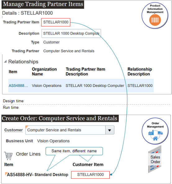

顧客品目属性を使用して顧客品目を表すことができるように、オーダー管理を設定します。
STELLAR1000顧客品目とAS54888 Oracle品目の間の関係を作成する必要があるとします。
ノート
  • 製品情報管理作業領域の「取引先品目の管理」ページを使用して、Oracle品目と顧客品目の間の関係を作成します。 顧客品目は、タイプが顧客である取引先品目です。
  • オーダー管理では、Product Information Managementからの設定を使用して、オーダー明細に追加する品目を決定します。
  • オーダー管理は、Product Information Managementの取引先品目属性から値を取得し、オーダー明細の顧客品目属性に表示します。

Oracle品目と顧客品目間の関連の作成
  1. 「タスク」>「取引先品目の管理」をクリックします。
  2. 「取引先品目の管理」ページで、「取引先品目の作成」 (プラス・アイコン)をクリックします。
  3. 取引先の作成領域で、値を設定します。
    属性
    取引先品目
    STELLAR1000
    説明
    STELLAR 1000デスクトップ・コンピュータ
    タイプ
    顧客
    取引先
    Computer Service and Rentals
    ステータス
    アクティブ
  4. STELLAR1000とAS54888の間の関係を作成します。
    • 関係領域を展開し、「処理」>「作成」をクリックします。
    • 「顧客品目関係性の作成」ダイアログで値を設定し、OKをクリックします。
      属性
      組織
      V1
      V1は、Vision Operationsの略称です。
      項目
      AS54888
      関係摘要
      STELLAR1000
  5. 「保存>完了」をクリックします。

  2. カタログ行で、STELLAR1000を検索します。 複数の品目に対して関係を作成し、顧客品目の値の取得および設定プロファイル・オプションをTrueに設定して、インスタンスを選択するかどうかを尋ねるダイアログがオーダー管理に表示されることを確認します。
  3. ダイアログでOKをクリックし、オーダー管理でAS54888が追加されていることを確認します。
  4. オーダー明細に顧客品目属性が含まれ、属性にSTELLAR1000が含まれていることを確認します。
  5. 発行をクリックし、「オーダーの管理」ページおよび「履行明細の管理」ページに顧客品目属性が表示され、属性にSTELLAR1000が含まれていることを確認します。
