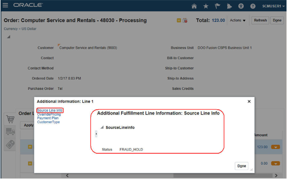

設定のテスト
オーダー管理作業領域に拡張可能フレックスフィールドが正しく表示されることを確認します。
  1. 「オーダー管理」作業領域に移動します。
  2. 新規販売オーダーを作成し、オーダー明細を追加します。
  3. オーダー明細の右端にある「下向き矢印」をクリックし、「追加情報の編集」をクリックします。
  4. 「追加情報の編集」ダイアログで、ソース行情報が表示され、ペイロードを確認したときにこのトピックで前述したFRAUD_HOLDステータス値が含まれていることを確認します。
  5. オプションとして、SQL (構造化問合せ言語)を使用してextensible_flexfield_example_sql.xmlファイルを問い合せます。 このトピックで指定した値を確認します。 このファイルにアクセスするには、この手順の前半でダウンロードした「ペイロードおよびファイル」添付ファイルから取得します。
