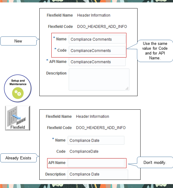

セグメントおよびコンテキストの作成
指定に応じて、次のようになります。
| 作成または変更 | 処理 |
| 新規セグメントの作成 |
「コード」属性と「API名」属性に同じ値を使用します。 これにより、設定と保守が簡素化されます。 API名は、webサービス、ビジネス・ルール、ビジネス・インテリジェンスなどと統合する場合など、設定全体で使用します。 セグメントの作成後にコードまたはAPI名を変更することはできません。 |
| すでに存在するセグメントを変更します。 | API名は変更しないでください。 拡張可能フレックスフィールド・ロジックはAPI名を調べます。 空の場合、ロジックではコードの値が使用されるため、API名に値を指定する必要はありません。 API名を変更すると、実行時にフレックスフィールドが予期しない結果で失敗する可能性があります。 |
ノート
セグメントごとに一意のコード、名前および説明を入力します。 オーダー管理作業領域ではこれらの値は表示されないため、設定および保守時に最も役立つ命名規則を使用してください。
- コンテキストで「翻訳可能」オプションを有効にしないでください。 詳細は、「オーダー管理での拡張可能フレックスフィールドの設定」を参照してください。

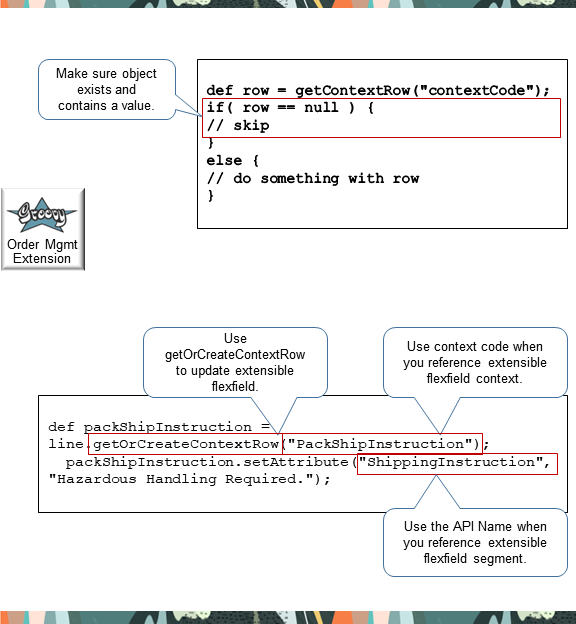

Order Management拡張の使用
ノート
If文を含めて、拡張が参照する各コンテキストおよびセグメントが存在し、値が含まれていることを確認します。 欠落しているオブジェクトと空の値をチェックしない場合、予測できない結果で拡張が失敗する可能性があります。
拡張可能フレックスフィールドの値を作成または更新するには、getOrCreateContextRowメソッドを使用します。 オブジェクトが存在しない場合は、getOrCreateContextRowによってオブジェクトが作成されるため、このメソッドを使用して更新を行う前にオブジェクトが存在するかどうかを判断する必要はありません。 getContextRowを使用して行のみを取得します。
拡張可能フレックスフィールド・コンテキストを参照する場合は、コンテキスト・コードを使用します。
拡張可能フレックスフィールド・セグメントを参照する場合は、API名を使用します。 拡張可能フレックスフィールドの設定時にAPI名を指定しない場合は、セグメント・コードを使用しますが、スペース()のかわりにアンダースコア( _)を使用します。
Groovyコードは、拡張可能フレックスフィールドからすべてのデータを取得するためにコンテキストおよびセグメントを横断する必要があります。
while文を使用してすべてのデータを横断する例を次に示します。def complianceDetails = header.getOrCreateContextRow("ComplianceDetails"); complianceDetails.setAttribute("_ComplianceReason", "This has been set by pre submit extension."); def lines = header.getAttribute("Lines"); while( lines.hasNext() ) { def line = lines.next(); def inventoryItemId = line.getAttribute("ProductIdentifier"); def orgId = line.getAttribute("InventoryOrganizationIdentifier"); def item = getItem(inventoryItemId, orgId); String hazardous = item.getAttribute("HazardousMaterialFlag"); def packShipInstruction = line.getOrCreateContextRow("PackShipInstruction"); if( "Y".equals(hazardous) ) { // get details for fulfill line context PackShipInstruction packShipInstruction.setAttribute("_ShippingInstruction", "Hazardous Handling Required."); } }

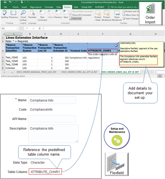

ファイル・ベース・データ・インポートの使用
オーダー・インポート・テンプレートを使用して拡張可能フレックスフィールドのデータをインポートする場合は、次のガイドラインを使用します:
オーダー・インポート・テンプレートで正しい列を参照するように、各セグメントの「表列」属性を割り当てます。
オーダー・ヘッダーの詳細を取得するには、DOO_ORDER_HDRS_ALL_EFF_B_INTワークシートを使用します。
履行明細の詳細を取得するには、DOO_ORDER_LINES_ALL_EFF_B_INTワークシートを使用します。
ATTRIBUTE_CHAR1などの列を使用して、各属性の詳細を取得します。
ワークシート名または列名は変更しないでください。 かわりに、コメントを追加します。
Excelにコメントを追加して、設定を文書化します。
拡張可能フレックスフィールドで使用できるのは、次のエンティティのみです:
ヘッダー
履行明細
履行明細詳細
オーダー明細エンティティに拡張可能フレックスフィールドを追加できません。 オーダー・ヘッダー・エンティティまたは履行明細エンティティにのみ追加できます。 テンプレートではDOO_ORDER_LINESという語句が使用されますが、DOO_ORDER_LINES_ALL_EFF_B_INTワークシートに追加する詳細を使用して、オーダー明細ではなく履行明細の拡張可能フレックスフィールドと相互作用します。 「オーダー管理にオーダーをインポート」を参照してください。

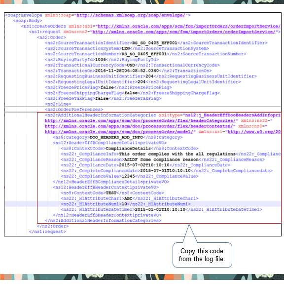

Webサービスの使用
Order Managementがwebサービスとの通信に使用するペイロードに拡張可能フレックスフィールドの詳細を追加します:
すべてのタスク・タイプで、受入履行タスク・レスポンス・サービスというwebサービスを使用します。 DooTaskFulfillOrderResponseInterfaceCompositeを使用します。
拡張可能フレックスフィールド属性の公開スケジュール済プロセスを実行します。
スケジュール済プロセスが作成したログ・ファイルから、ペイロードを含むXSDファイルに拡張可能フレックスフィールド・データをコピーします。 拡張可能フレックスフィールド・データを必要とする各オブジェクトにこのデータをコピーします。 このアプローチは、Oracle Order Managementの設定とチャネル・システムを同期させるのに役立ちます。
Application Development Framework (ADF)からのインポート・サービスを使用します。 SOA (サービス指向アーキテクチャ)インポート・サービスは使用しないでください。
次に、ログ・ファイルからXSDファイルに1つのコード・セクションをコピーするペイロードの例を示します:
「REST API、WebサービスおよびFBDIを使用したOrder Managementの統合に関するガイドライン」を参照してください。

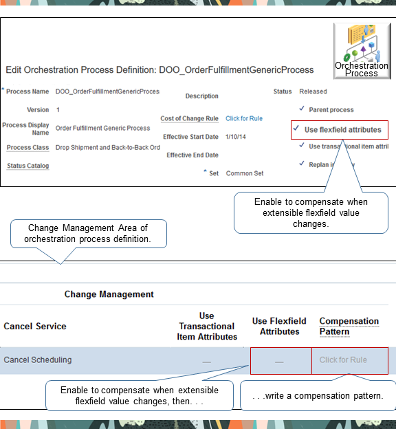

変更の管理
変更管理の要件を特定します。 たとえば、拡張可能フレックスフィールドの値を変更したときにオーケストレーション・プロセスが補正する必要があるかどうか、およびスケジュールやOracle Receivablesのコールなど、補正時に実行する処理を確認します。
オーケストレーション・プロセスは、参照する値によってフレックスフィールドが変更されるのか、特定のものに変更されるのかによって異なります:
| 報酬値 | 「フレックスフィールド属性の使用」オプションを有効にします |
| 任意の拡張可能フレックスフィールド | オーケストレーション・プロセス定義のヘッダー上。 |
| 特定の拡張可能フレックスフィールド |
オーケストレーション・プロセス定義の「変更管理」セクション。 拡張可能フレックスフィールドを参照するオーケストレーション・プロセス・ステップに追加します。 また、このステップに報酬パターンを設定します。 報酬パターンを使用して、変更する値に応じて、取消、作成、更新などの処理を指定します。 設定では、1つの値が変更されたときに更新を送信し、他の値が変更されたときに更新の送信をスキップできます。 この方法では、実行する報酬をより詳細に制御できます。 |
報酬パターンの例を次に示します:
pseudocode:
If segment3 changes, then cancel task x, and then recreate task x.
If segment4 changes, then do nothing.
If segment5 changes, then call an update service.
詳細な例は、「変更する販売オーダーを補正」を参照してください。
すべての拡張可能フレックスフィールド値に対する変更を無視するには、「変更管理」セクションの各ステップの「フレックスフィールド属性の使用」が使用可能でないことを確認してください。
変更管理では、オーダー・ヘッダーの場合、実行時に拡張可能フレックスフィールドの値に加えた各変更は無視されます。

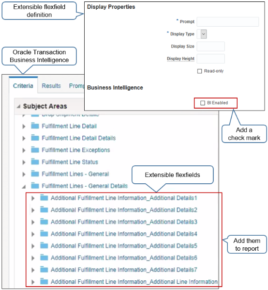

分析の変更
Oracle Transaction Business Intelligence (OTBI)は、アナリティク・レポートを提供します。 拡張可能フレックスフィールド・データはOTBIで表示できます。
ノート
拡張可能フレックスフィールドの設定時に「BI有効」オプションを有効にします。
トランザクションBusiness IntelligenceのOracle Fusionデータ拡張のインポート・スケジュール済プロセスを実行します。 このプロセスによってOTBIが更新され、OTBIのサブジェクト領域に拡張可能フレックスフィールドが表示されます。 詳細は、「フレックスフィールド変更インポートの概要」を参照してください。
サブジェクト領域からOTBIのレポートに拡張可能フレックスフィールドを追加します。
OTBIで使用される形式は次のとおりです。
Category_Contextたとえば:
Additional Fulfillment Line Information_Additional Details1説明
Additional Fulfillment Line Informationはカテゴリです。 -
Additional Details1はコンテキストです。
