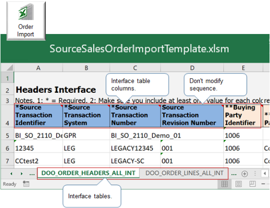

Oracleデータベースの構造を反映するようにデータを入力します。 ソース販売オーダー・インポート・テンプレートは、Excelワークブックで個別のスプレッドシートを使用して、各インタフェース表を表します。
各スプレッドシートの上部に近い行には、列ヘッダーが含まれています。
各列ヘッダーは、インタフェース表の列の名前を表します。
スプレッドシートには、特定の順序で列が表示されます。
順序は変更できません。 これを行うと、インポートは失敗します。
不要な列を非表示にしますが、削除しないでください。 列を削除すると、インポートが失敗します。
ソース販売オーダー・インポート・テンプレートには、これらの各インタフェース表のタブが含まれています。 _INTサフィクスは、インタフェース表を示します。 必要な各表にデータを含める必要があります。

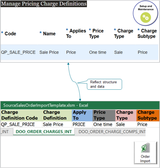

例
次に、DOO_ORDER_CHARGES_INTワークシートの列と値が、「設定および保守」作業領域の「価格設定賦課定義の管理」ページのデータを反映する例を示します。
たとえば:
表名 |
この表に含まれる詳細 |
属性値 |
コード |
手数料定義コード |
QP_SALE_PRICE |
名前 |
手数料定義 |
販売価格 |
適用対象 |
適用先 |
PRICE |
価格タイプ |
価格タイプ |
単発 |
チャージ・タイプ |
チャージ・タイプ |
販売 |
手数料サブタイプ |
手数料サブタイプ |
価格 |

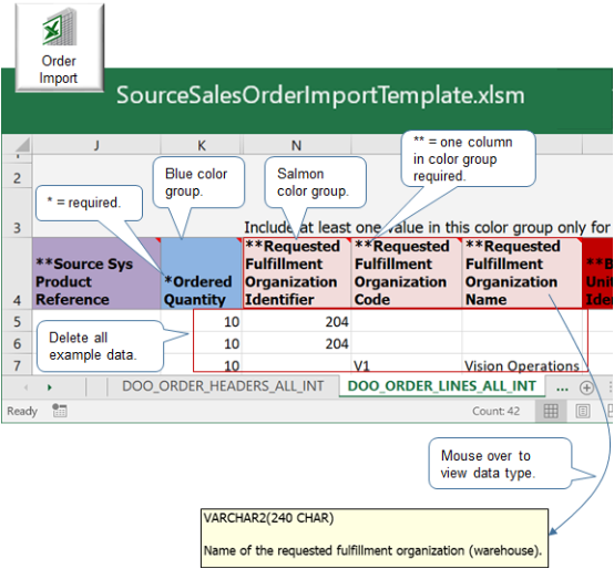

色を使用した必要なものの決定
テンプレートでは、デフォルトで列見出しに青のバックグラウンドが使用されます。 他の色を使用して、いくつかの列をグループ化します。
たとえば、DOO_ORDER_HEADERS_ALL_INTシートでは、タン・カラーを使用して、購買パーティ識別子、購買パーティ名および購買パーティ番号列をグループ化します。 この色グループの少なくとも1つの列に値を入力する必要があります。
一部のシートには、複数のカラー・グループが含まれています。 各色グループに少なくとも1つの値を入力する必要があります。
色グループは連続して表示されない場合があります。 各スプレッドシートのカラー・グループを慎重に調べて、各カラー・グループに少なくとも1つの値を含めてください。
一部の色グループは条件付きです。 たとえば、これらの列を表す色グループの少なくとも1つの列の値を入力する必要があります。
リクエスト履行組織識別子
リクエスト履行組織コード
リクエスト履行組織名
DOO_ORDER_LINES_ALL_INTシートにはこれらの列が含まれ、返品順序を参照する行にのみ使用します。 シートには、各条件付きカラー・グループのすぐ上に説明のノートが含まれています。

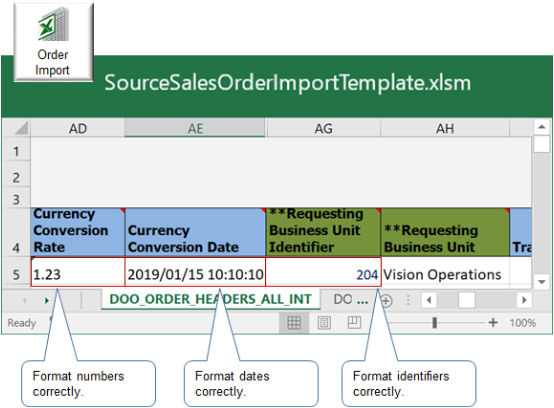

金額と日付の書式設定
ノート
千のセパレータにはカンマ(、)を使用し、数値列の小数セパレータにはピリオド(.)を使用する必要があります。 たとえば、1、500.25を使用します。 1500,25を使用しないでください。
必要に応じて整数を使用します。 列で整数を使用する必要がある場合、この列内のデータを検証する制御ファイルには整数のみが含まれます。 そうでない場合、インポートは失敗します。
日付フィールドごとに書式
YYYY/MM/DD HH:MM:SSを使用する必要があります。 たとえば、1/15/2019 10:10:10 AMは、2019年1月15日、10時間、10分および00:00:00 AMの10秒です。
