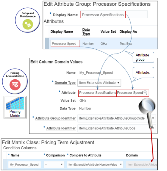

Vision Corporationはマイクロ・プロセッサ品目を販売し、プロセッサ速度に応じた割引を提供します。 Processor Speedという名前の品目拡張可能属性を作成し、1.1 GHzで実行されるマイクロ・プロセッサの割引を設定できます。
「設定および保守」作業領域を使用して、プロセッサ速度という名前の品目拡張可能属性を作成し、プロセッサ仕様属性グループに追加します。
ノート
  • 「設定および保守」作業領域を使用して、プロセッサ速度という名前の品目拡張可能属性を作成し、それをプロセッサ仕様属性グループに追加します。
  • 価格設定管理作業領域を使用して、プロセッサ速度属性を参照する価格設定条件調整を作成します。
  • ドメインを使用してプロセッサ速度を参照します。
これは、Domain列で使用される形式です。
  • attribute_group_identifier.attribute_identifier:attribute_group.attribute_name. = default_value
説明
  • attribute_group_identifierは、属性グループ・コードとの比較時に使用するサービス・データ・オブジェクトの属性を指定します。
  • attribute_identifierは、属性コードとの比較時に使用するサービス・データ・オブジェクトの属性を指定します。
ノート
  • AttributeGroupCodeは、属性グループ・コードとの比較時にプロセッサ仕様属性グループを使用することを指定します。
  • AttributeCodeは、属性コードとの比較時にプロセッサ速度属性を使用することを指定します。

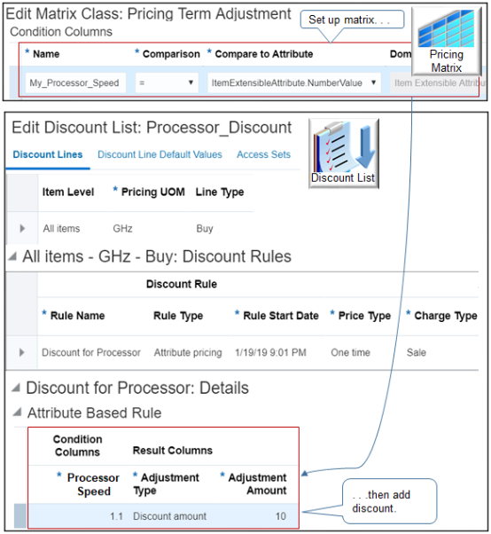

マトリックス・クラスの編集
マトリックス・クラスを編集して、割引リストのルールから参照できるようにします。 詳細は、「価格設定マトリックス区分」を参照してください。
  1. 価格設定管理作業領域に移動し、「タスク」>「マトリックス区分の管理」をクリックします。
  2. 「マトリックス区分の管理」ページで、「価格設定条件調整」をクリックします。
  3. 「マトリックス・クラスの編集」ページの条件列領域で、「処理」>「行の追加」をクリックし、値を設定します。
    属性
    名前
    My_Processor_Speed
    ソース・コード名
    デフォルト値を受け入れます。
    比較
    = (等号)
    属性との比較
    属性を選択します。 この例では、プロセッサ速度は数値データ型であるため、itemExtensibleAttribute.NumberValueを選択します。
    品目属性グループおよび属性の管理ページで属性を設定するときに指定するデータ型と同じデータ型を選択していることを確認してください。 これらのデータ型が一致しない場合、価格設定では価格を計算できません。
    これらの値の1つだけを選択できます。
    • itemExtensibleAttribute.AttributeGroupCode
    • itemExtensibleAttribute.AttributeCode
    • itemExtensibleAttribute.VarCharValue
    • itemExtensibleAttribute.NumberValue
    • itemExtensibleAttribute.DateValue
    • itemExtensibleAttribute.TimeStampValue
  4. ドメインを設定します。
    • ドメイン列で、「ドメインの編集」をクリックします。
    • 「列ドメイン値の編集」ダイアログで、値を設定します。
      属性
      ドメイン・タイプ
      品目拡張可能属性
    • 属性フィールドで、「虫眼鏡」をクリックします。
    • 検索と選択ダイアログで値を設定し、「検索」をクリックします。
      属性
      属性名
      プロセッサ
      価格設定では、サービス・マッピングの入力SDO (サービス・データ・オブジェクト)で指定する属性を使用します。 詳細は、「サービス・マッピング、価格設定アルゴリズムおよびマトリックスの連携方法」を参照してください。
      ノート
      • 検索と選択ダイアログには、品目属性グループおよび属性の管理ページから表示される属性が表示されます。 このページで定義した属性と一致していれば、どのテキストでも検索できます。
        たとえば、Manage Item Attribute Groups and Attributes(品目属性グループおよび属性の管理)ページのProcessor Specifications属性グループにProcessor Speed属性が含まれている場合は、Attribute Group for Processor Specificationsを検索できます。
      • 価格設定に役立つのは、品目属性グループおよび属性の管理ページの一部の属性のみです。 たとえば、異なるコンテキストで使用するプロセッサの1000の属性を複数含めることができます。 属性グループを使用すると、価格設定に固有になるように検索結果をフィルタしやすくなります。
    • 検索結果で、価格設定マトリックスが参照する必要のある属性(「プロセッサ速度」など)を選択し、OKをクリックします。
    • 属性フィールドで選択を示すために使用されるドット表記法を次に示します。
      • Attribute_group_name.attribute_name
      たとえば:
      • Processor Specifications.Processor Speed
    • 値を設定します。
      属性
      属性グループ識別子
      ItemExtensibleAttribute.AttributeGroupCode
      属性識別子
      ItemExtensibleAttribute.AttributeCode
    • 値を設定し、OKをクリックします。
      属性
      デフォルト値
      1.1
      オプションとして、デフォルト値を設定すると、このトピックの後半で管理する「割引リスト」ページに価格設定が表示されます。
      価格設定では、設定した品目拡張可能属性から属性値が取得されます。 この例では、Processor Speedは数値データ型であるため、数値を入力できます。 別の属性を異なる方法で定義できます。 たとえば、色をVarchar値として定義し、青、緑、赤などの値セットを定義できます。 そのため、数値を入力するかわりに、リストから選択します。

割引リストの作成
割引リストを設定して、すべての1.1 Ghzプロセッサに$10の割引を提供し、販売手数料にのみ適用します。
  1. 概要ページで、「タスク」>「割引リストの管理」をクリックします。
  2. 「処理」→「作成」をクリックします。
  3. 「割引リストの作成」ダイアログで値を設定し、「保存して編集」をクリックします。
    属性
    名前
    Processor_Discount
    通貨
    USD
    ビジネス・ユニット
    Vision Operations
  4. 検索結果で、「処理」>「行の追加」をクリックし、値を設定します。
    属性
    品目レベル
    すべての品目
    価格設定単位
    GHz
    明細タイプ
    購買
  5. 「割引ルール」を展開し、「処理」>「作成」>「属性ベース・ルール」をクリックします。
  6. 「属性ベース・ルールの作成」ダイアログで、「プロセッサ速度」にチェック・マークを追加し、OKをクリックします。
  7. 「割引ルールの作成」ダイアログで値を設定し、OKをクリックします。
    属性
    価格タイプ
    単発
    チャージ・タイプ
    販売
    手数料サブタイプ
    価格
    名前
    プロセッサの割引
  8. Attribute Based(属性ベース)ルール領域で、このトピックですでに設定したCondition Column(条件列)がダイアログに表示され、値が設定されていることを確認します。
    属性
    プロセッサ速度
    1.1
    属性のデフォルトは、このトピックで以前に設定した値である1.1の値です。
    調整タイプ
    割引額
    調整額
    10
  9. 「OK」をクリックします。
